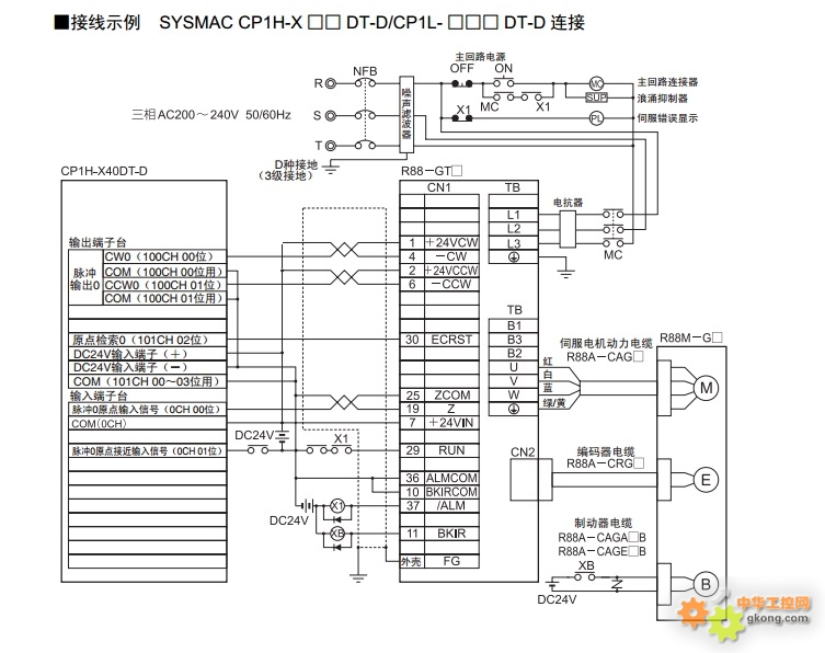

大神  多谢啊欧姆龙plc控制伺服电机正反转程序梯形图啊  谢谢啦

回复 #1楼 fsjnzhouyan
那个我下载  但是怎么端子接线呢  求大神解答

2015【逛工博】(三)
发表于:2015/9/18 11:17:45
看来你需要先了解伺服再来玩转这个吧,脉冲方向使能

回复 #3楼 zhyi0214
大神可以发个  关于伺服使能的解释文件吗  谢谢大神师傅   我是初学小菜鸟啊

回复 #2楼 919170430
看看这个吧。
