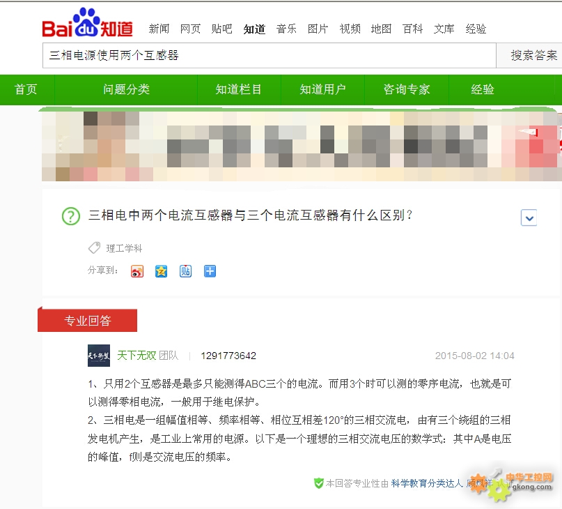

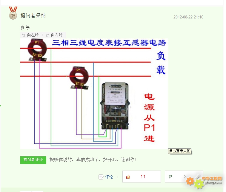

请问三相三线电度表接两个互感器计量电量精确吗?

是可以使用的,参见度娘的解释:

三相三线电度应该只有2个电流线圈。所以只能接两个电流互感器,

三相负载平衡的情况下没问题.

如果如2楼所说只有两个电流线圈,则如3楼所说。
