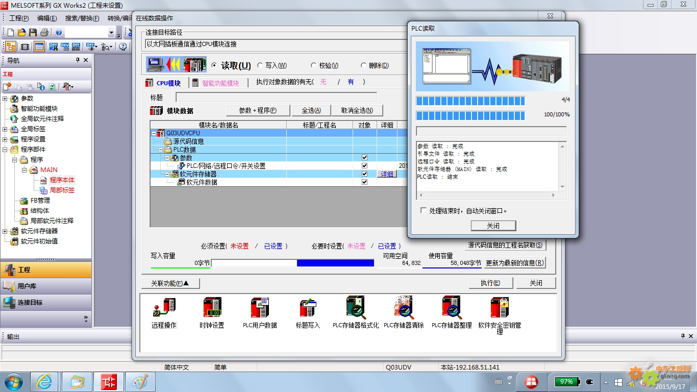

读出来为什么看不到程序呀?可以确定PLC里面肯定有程序的!

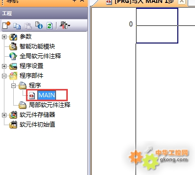

读出来后,再双击屏幕左边目录中的MAIN,就会显示程序了。

有没有选择参数+程序。

也有可能是程序加密了,能下载但下载后不显示的。

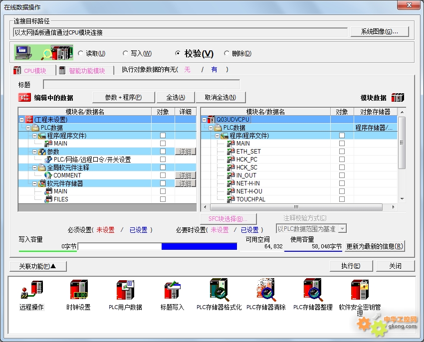

如果是加密的,那读取时时要提示输入密码的
正常读取后,双击下图中的MAIN,或是双击下其它有的程序名

程序下的MAIN点下就有梯形图出来了;

应该再点主程序那里吧
