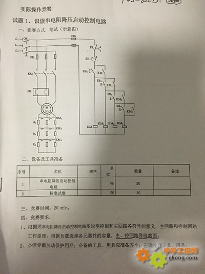

要参加技术比赛,其中一道题如图,原理图呢本人能看懂的,但是要叙述工作原理叙述的清楚、有条理、有逻辑性对我来说就很困难了,还有选择电器元件、导线的规格各方面,哪位大神能抽出宝贵的时间帮帮我呢?感激不尽。。

手动的降压启动,按SB1——KM——SB4——KM1——SB3——KM2——SB2——KM3

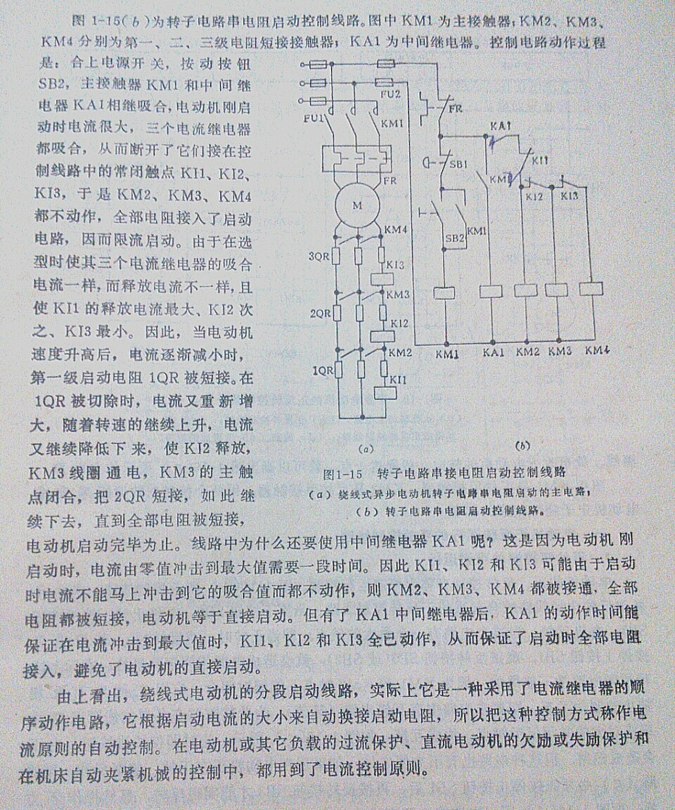

转子串电阻启动、原理找度娘

能看懂,按看懂的叙述就可以;用语等,可仿照教材上的。

能看懂,按你理解的写出来,发上来大家帮你润色下。

按次序写出来就行了

会做的话,照着自己的逻辑讲一遍就好了。
