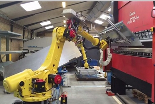

机器人抓着板件在折弯机上工作,折弯机下压时机器人还要跟随着往上折工件,向上折工件这个动作普通的示教能完成吗?不太了解折弯的工艺和流程,有做过的大神吗?折弯时机器人坐标系怎么设定?往上折工件时机器人坐标是不是应该位于折弯机上下模压合处啊?

应该用示教编程器可以完成的,需要和折弯机进行电气连锁。因为板材被折的时候会变形,所以机械手必须配合折弯机进行送板动作,至于要送多少距离,多少角度,需要现场进行示教。

个人认为此时机器人的伺服应该切换为扭矩模式

哦哦,这个配合好做吗?机器人送件的时机和速度怎么和折弯机同步?

太复杂了吧!折弯需要这么复杂吗?难道还要装个工艺包?

可能我没说清楚!就是机器人和折弯机配合那种!

在折弯线建立坐标系,根据折弯机的速度,算出机器人运行的角速度。
