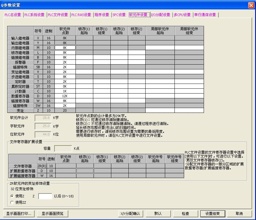

请问各位大神,三菱q系列plc中辅助继电器M哪些不可以断电保持,哪些可以,是怎样保持的?(我在手册找了很久都没找到,具体会是在哪一份手册呢?)

回复 #1楼 高雅的雅
大神,这些是可以设置的?表情具体在哪里设置呢?比如GX works2这软件。

发表于:2015/9/14 17:24:56
+3

发表于:2015/9/14 19:36:36
Q系列M不可以设置断电保持,可以用锁存继电器L

发表于:2015/9/14 19:58:45
在软件的PLC参数设置

回复 #3楼 zzn6737
然而辅助继电器M不是设不了吗?
