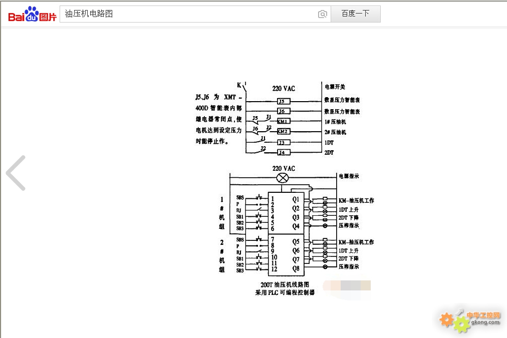

最近有一个小项目,就是改造自动化线,需要油压机配合,各位做过油压机设备的能不能提供一份电气图纸,以供参考,我只是想从其中电路中引入一些安全动作信号,任意一款油压机的图纸都可,有些油压机是有PLC控制的,如果有的话最好不过了,先谢谢各位啦,据我所知东莞力源的油压机做得还挺多,有资料的大神们,给一份参考参考,谢谢

度娘就像阿拉丁神灯一样好使,需要对神灯说:给我图纸吧。表情
http://articles.e-works.net.cn/PLC/article109773_1.htm

油压机没是么安全信号,也就那几个动作,上下顶。

双手操作,安全光栅,有钱在此基础上加安全继电器。

我要的就是采集那几个动作信号,然后配合我的机台工作,不过有大部分油压机只是几个简单的接触器控制的,我要加继电器引出几个信号啊,如果没图纸,那就很麻烦的事了
