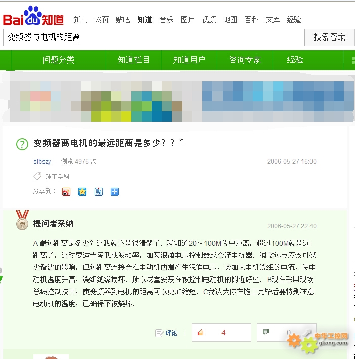

如果变频器放在水泵旁边,肯定又得花费资金盖个简易防雨防晒棚的,又得花费一笔不小的钱财,客户肯定会说:干嘛不放置在空置房里面?
这个工程的钱不太好赚呀。表情
