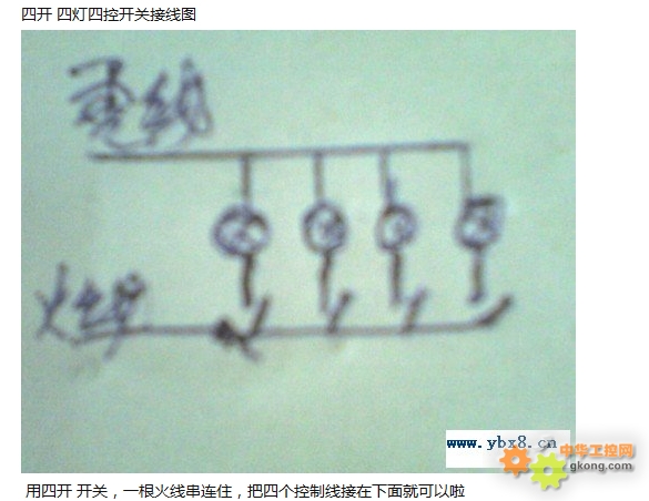

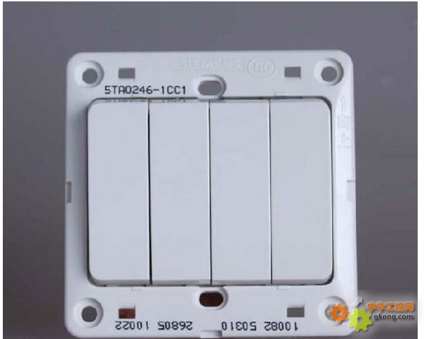

四开单控开关,火零线如何接开关,开关出来接4个灯即8根线,家用照明求图
自学成才!

零线不用进开关,5根线就够了。

如果是1楼所示情况,则是1个开关控制1个灯;亦可先画一下布线图,看看如何接线。

楼主参照1楼的做吧!

四开单控,控制4盏灯,五条线。

一进四出。。没有电工基础还是少弄为好。。
