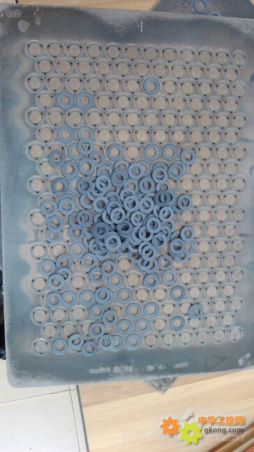

如图,把产品摆到盘子的孔里,不能有漏,大家看看如何设计

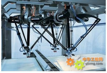

有钱多的方法,也有钱少的方法,楼主想用那个?
1、视觉控制系统,不必多介绍了吧,让厂家来调试即可。
2、X、Y轴行走+阵列表格参数放料的方式,需要自行设计与研制,PLC,步进或者伺服,触摸屏。

扔一堆垫片下去,振动;

每次去看展会都会看到有机械手,其中就有视觉的,按照阵列摆放。

这个肯定弄不起,速度要求25秒一盘,一般219个。目前是人工抓一把放在上面晃动
