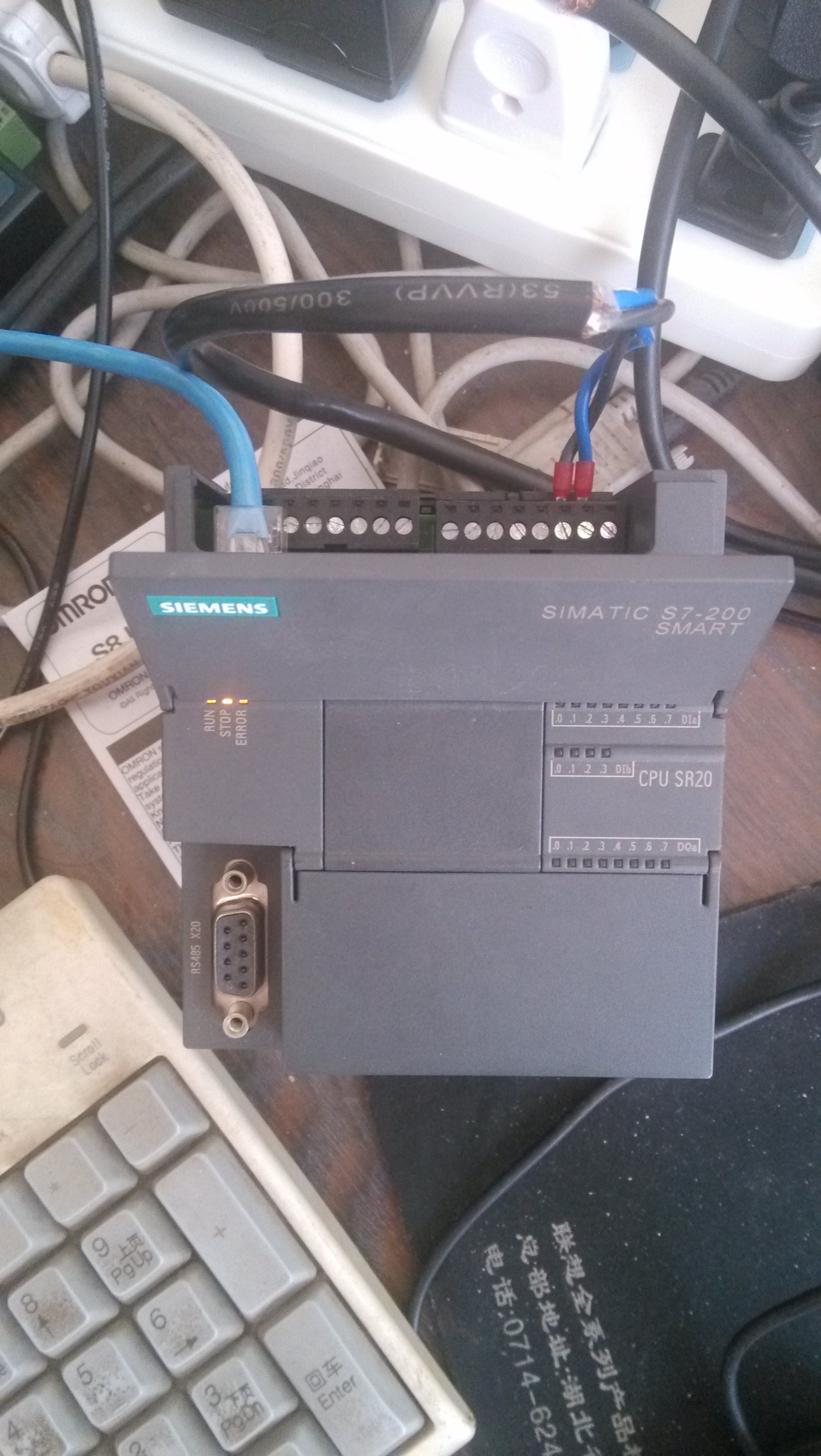

s7-200 smart初次使用 3灯齐闪,wincc可以通过网线连上(测试闪烁功能OK)
但是程序不能读写,求助正确的玩法

wincc连接smart200需要用OPC

楼主你的PLC上的接线貌似有点问题,我记得SMART的PLC上里面所有的L和M都要连接上的,不能单单直接供电电源,其他的IO电源也要接,你可以全部接上试试。

在软件里面要设置运行的

欠压?
