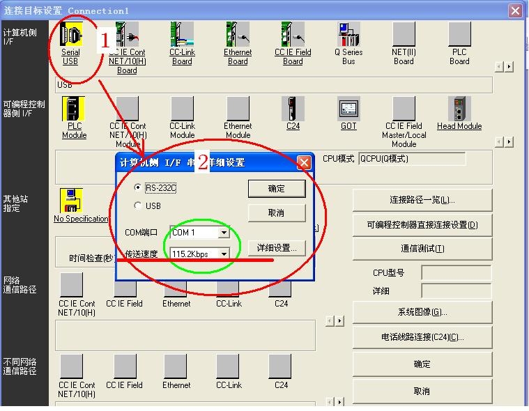

请问三菱通讯的波特率在那里设置

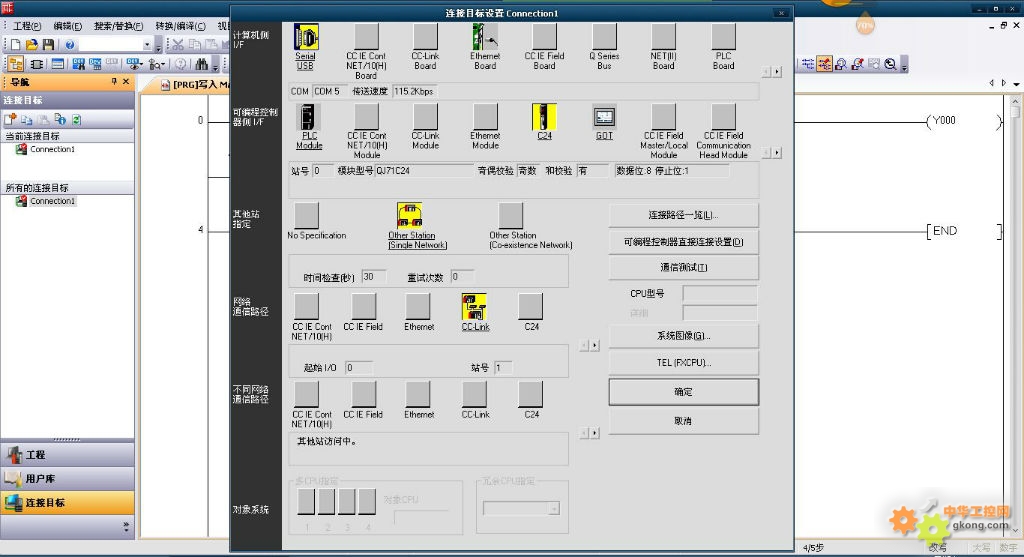

你电脑是通过QJ71C24跟PLC连么?你的问题没有说清楚

自己看其中之一。

说漏了一点是和触摸屏通讯的问题大家理解错了,看图数据位,停止位,和奇偶校验都有了就差波特率了,大家请看外设plc控制器则设置

呵呵;选USB口就没有通讯速率的设定的了;
那是针对COM口而言的;

以下是引用741272988在2015/9/6 8:37:17的发言:
链接触摸屏,直接在触摸屏设置,PLC不变!
如果是Q系列通过串口模块才需要设置,那个首先添加该智能模块,然后再该模块设置

以下是引用741272988在2015/9/6 12:38:39的发言:
fx系列的也如此么?
直接选三菱默认值即可,针对触摸屏通信
