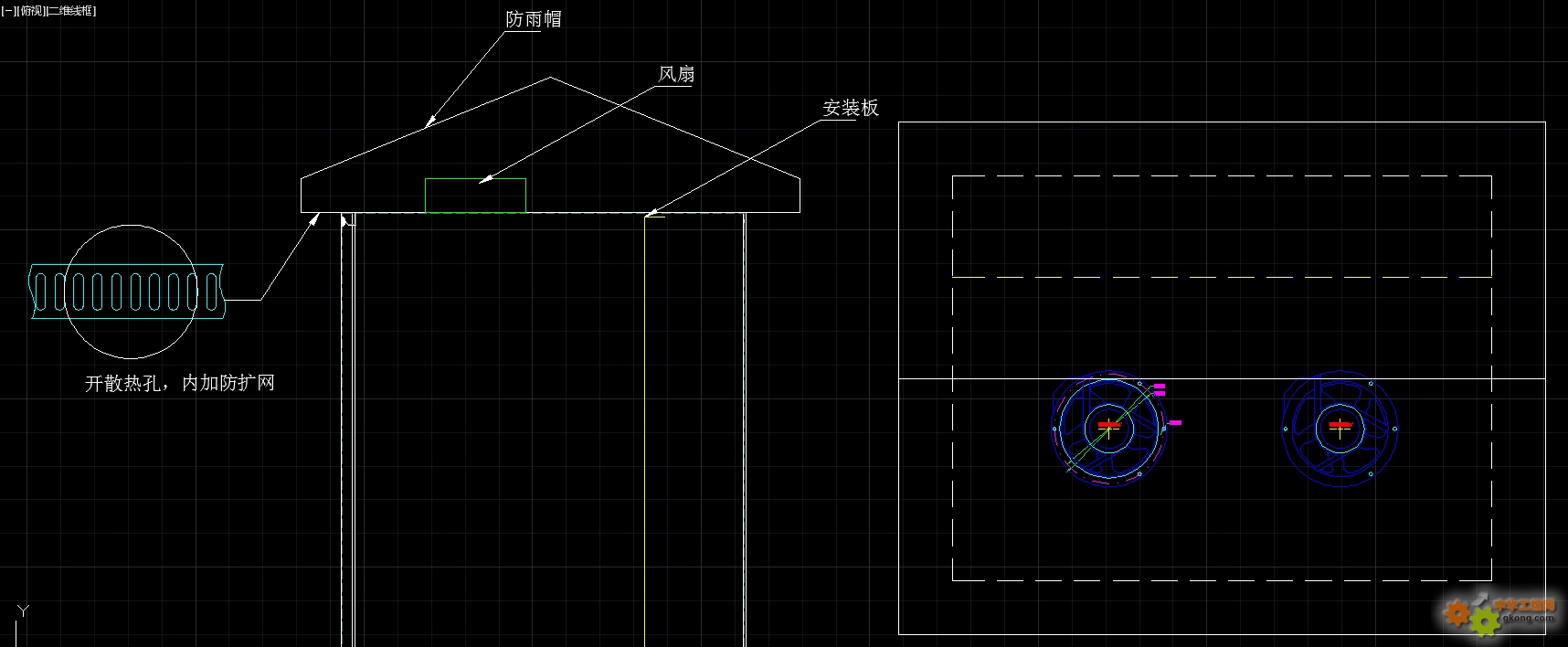

想设计一个电控柜,前后开门,两层安装板,柜体侧边肯定不能装风扇。
所以只能在柜顶装了,可柜顶要防水,怎么处理呢,曾经看到人家的柜子顶部有个类似防护罩的东西,可惜没有拍照,哪位大神赐教下应该怎么做?

就装两边啊,两边咱就不能装?两边留出空隙就好了。

柜顶多一层外盖而已,与柜体上层留好空间距离,要求高的可以配空调,有专用的空调散热柜

是考虑这么做,上面加一块铁板,封住两边,其实还有两边是开放的,总感觉这样不专业

太浪费了吧,就两个变频器,一个30KW,一个15KW

要想效果好,就选空调吧,有专用的电柜空调,装在柜门上的、装在柜顶的,可以跟进电柜大小来选择空调的大小。
户外防雨柜一般的设计图
另外,这玩意一般都要求用SUS304来做的
