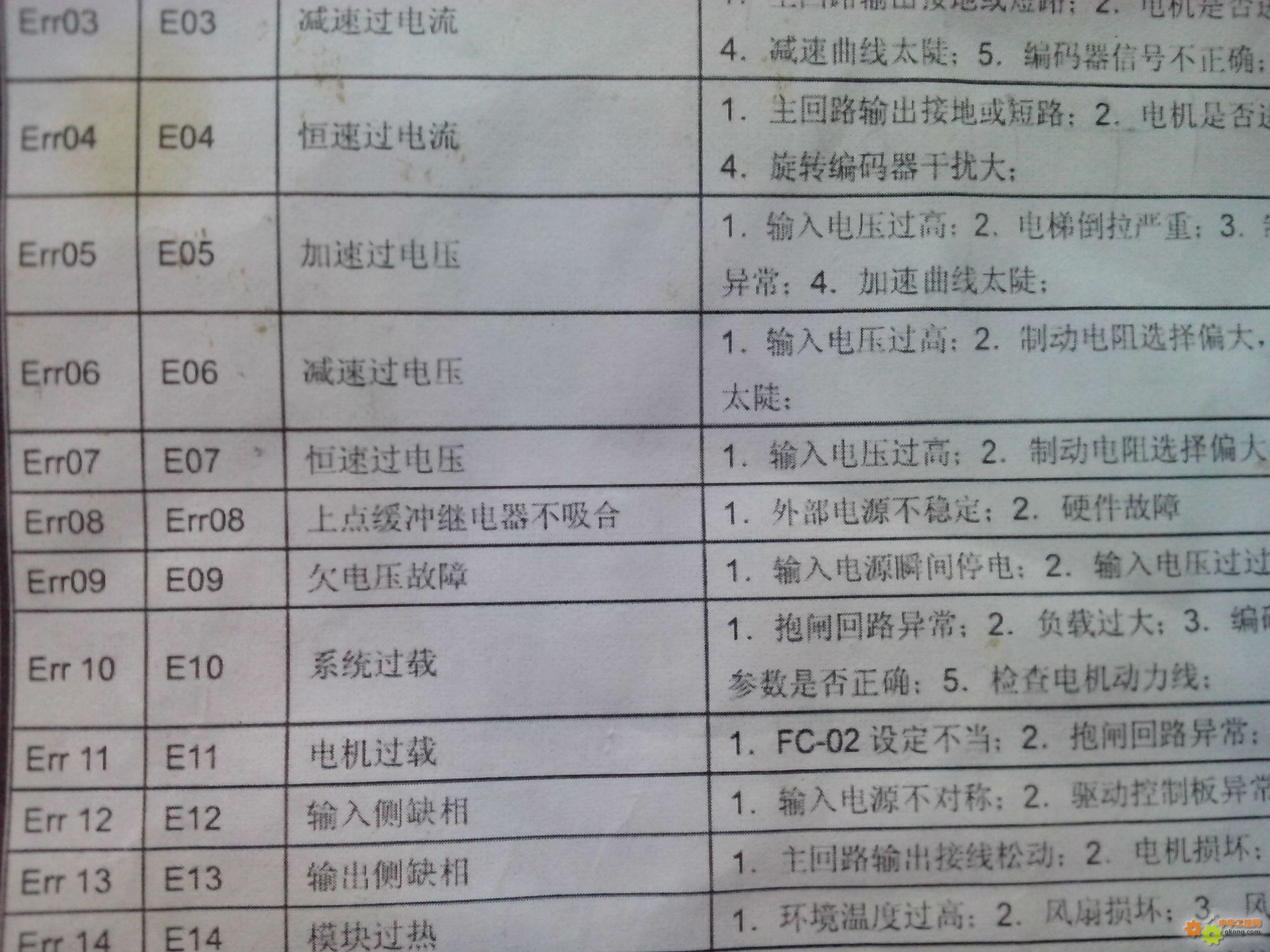

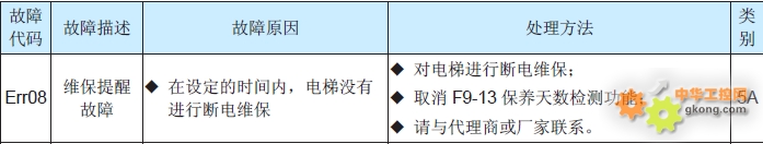

现有资料与网上资料故障代码8,怎么有不一样的解释呢,都是断电送电就好了、

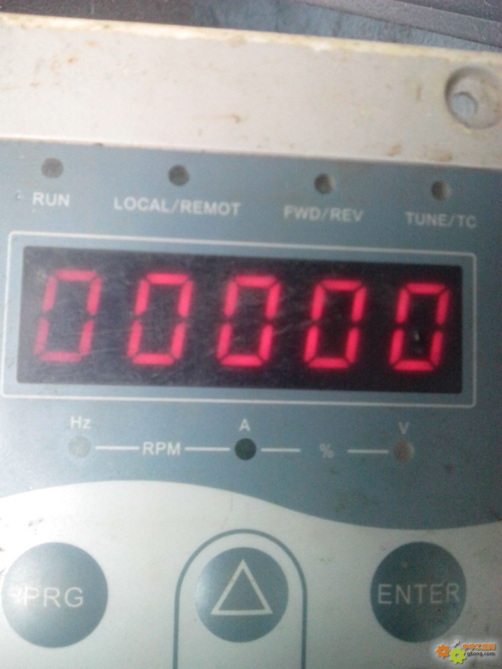

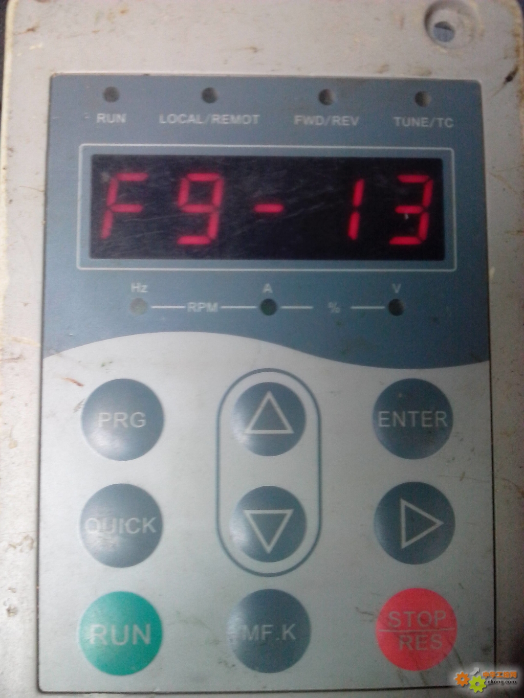

F9-13以是设置为0,为何还是报故障8呢?
