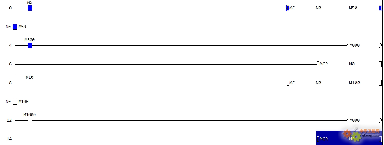

三菱PLCFX-3U的PLC,MC主控指令里面可不可以出现双线圈? 就是我 MC N0 M50 里面用了OUT Y1,那我MC N0 M100 里面还可不可以用OUT Y0了??/  新手求大家指导。。

这个可以的

两个输出指令不同时执行,应当就可以;但好像主题中,出现的是Y1、Y0。

完全可以的,不过楼主说的两条指令一个是Y0,一个是Y1是不是说错了

楼主为什么一定要直接双输出?为什么不直接输出到中继M,然后再并联输出到Y??

这种情况不叫双线圈

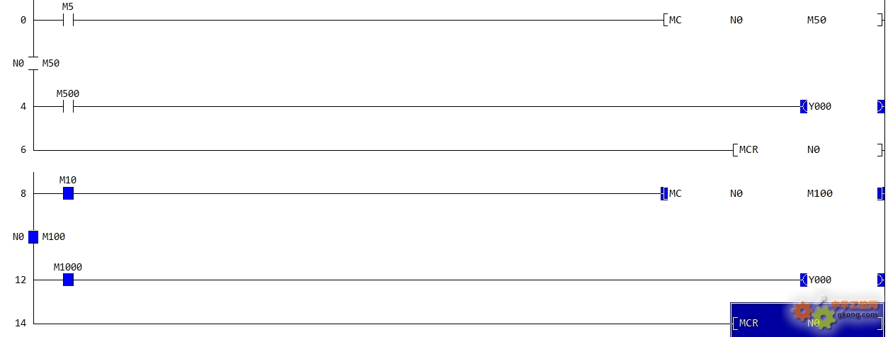

用GX Works2模擬,應該算雙線圈了
