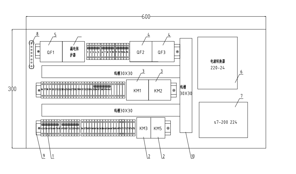

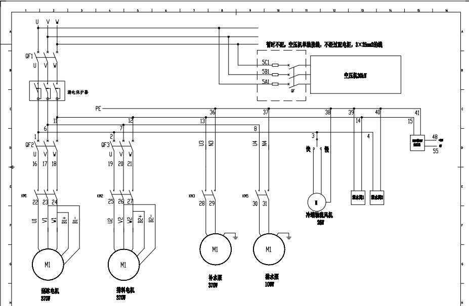

小弟新手,刚独立做这些东西,麻烦大家帮忙看看,这样断路器、继电器、漏电保护器配合行不行,还有能不能帮小弟选个型,欧姆龙或者施耐德的为主。继电器线圈都给的24V。小弟先谢过大家了。

船上用的设备,应该没有N线,麻烦小弟选个型,欧姆龙或者施耐德的为主。定个规格或者型号。谢谢大家

图都画这么好,选型难不到你的,自学成才,实在不懂再问进步才快

   船上供电我不懂,是说没有N线,就用PE吗?
   但常规理解,PE是保护线,似乎不宜用作工作导线;而工厂TN-C系统中,倒有PEN线,但到设备时,N线也是分开的。
   看图上,QF1是断路器,漏电保护器不知只有开关功能、还是亦有断路器功能;这里的布置,或可参见以往的图纸。
   可以先了解船上配电要求、常规做法,以及控制电路的常规情况等。
   欧姆龙或者施耐德电器没有使用过,应当可以先选规格,再确定型号吧。

回复 #5楼 mjinbao
是的,就是不知道需不需要两个配合,请教

工厂应用中,如果漏电保护采用的是漏电保护断路器,若不是为了加强保护等因素,则通常不另外加装断路器;
如果一个是配电(箱)开关、一个是设备上的开关,则另当别论。
由于我没有船舶电气知识,所说仅做参考。
