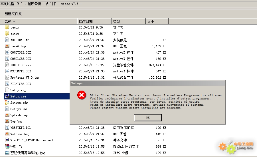

在网上下载了WINCC V7.3软件,点击安装提示如下图,请懂的朋友指点一下,之前曾下载WINCC V6.2也是不能安装,后经指点是不支持WINDOWS 7,已卸载V6.2版本.

请参照论坛月经贴:反复重新启动仍然不能安装西门子软件中介绍的删除注册表相关项一贴。
没有找到,发个链接可以吗
苏菲来了!
论坛上很多人受西门子软件安装需重新启动机器,然而启动机器后又提示重新启动机器,然而反复重新启动仍然出现这样的提示,导致软件不能安装。现在给出解决方案:
在注册表内“HKEY_LOCAL_MACHINE\System\CurrentControlSet\Control\Session Manager\ ”中删除注册表值
“PendingFileRenameOperations”
不要重新启动,继续安装软件。
现在可以安装更多程序而无需重启计算机了。

不是说要放在根目录下,而且文件夹不能有中文字符么?

我认为楼上说的都对
在根目录下安装 老重新启动删除注册值

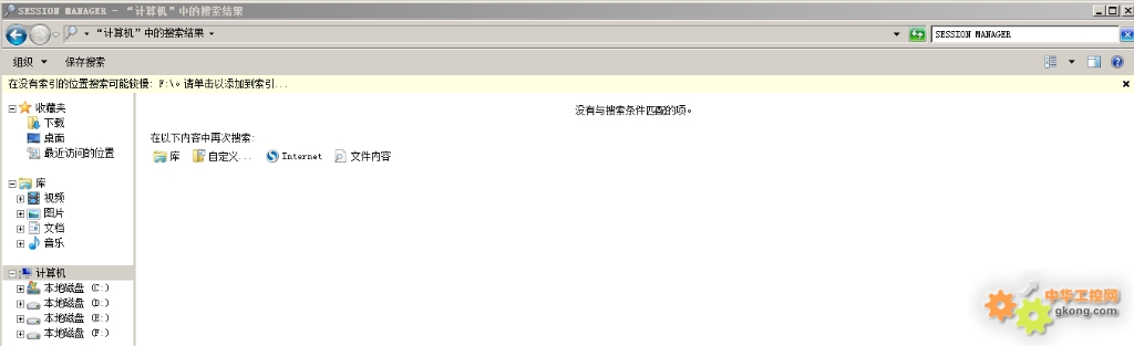

怎么找不到这个文件夹?
不要重新启动,继续安装软件。
