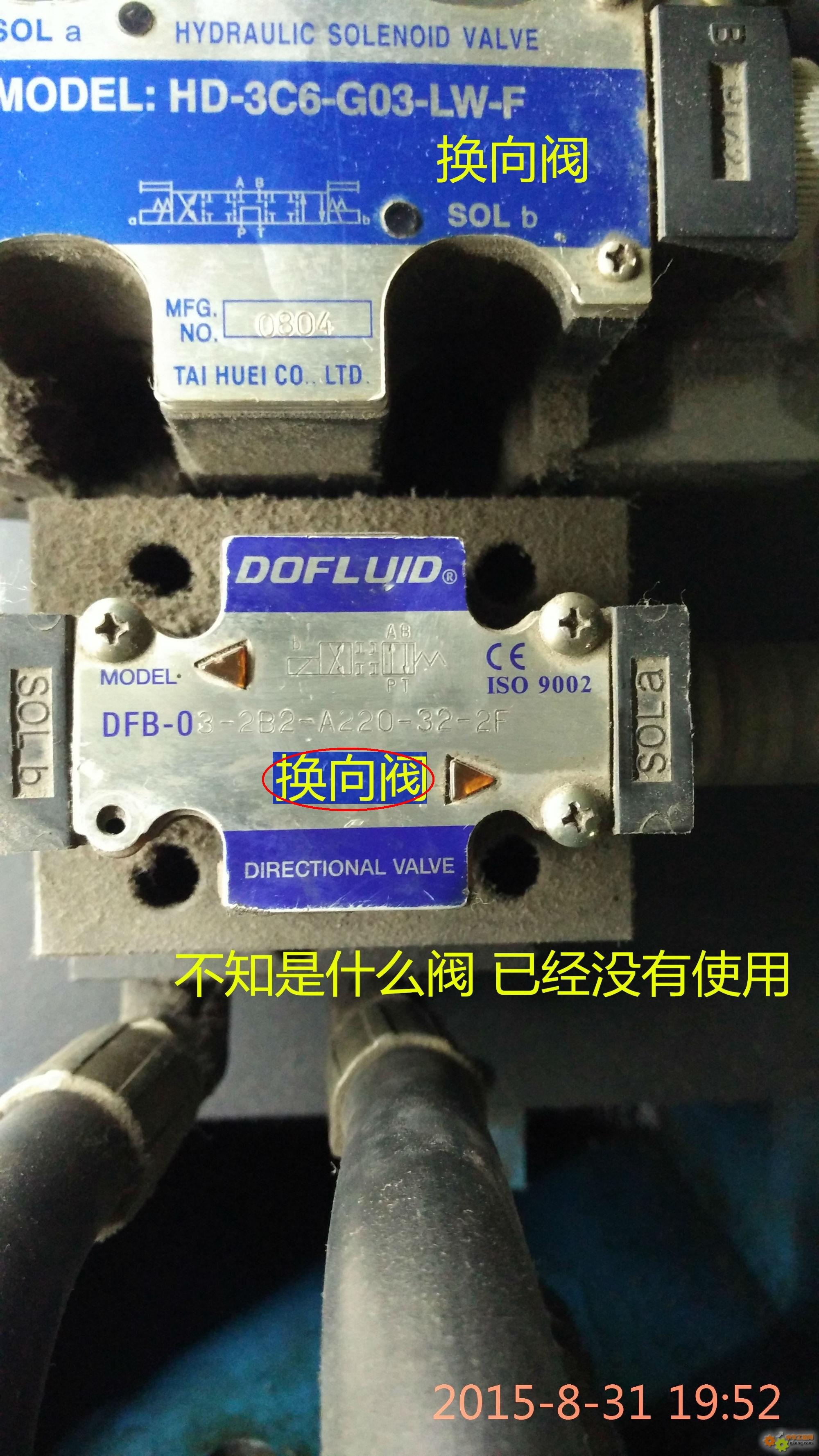

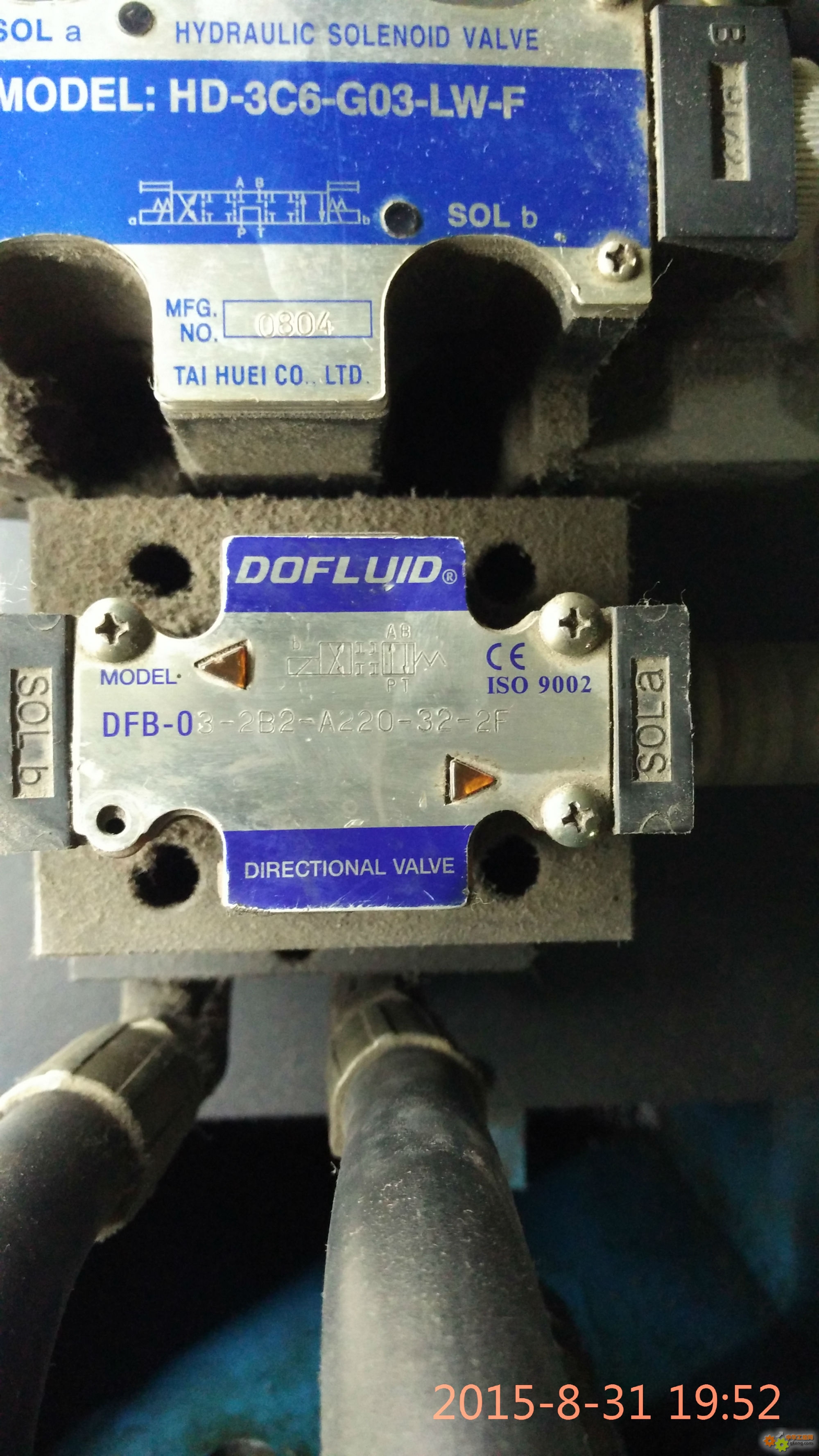

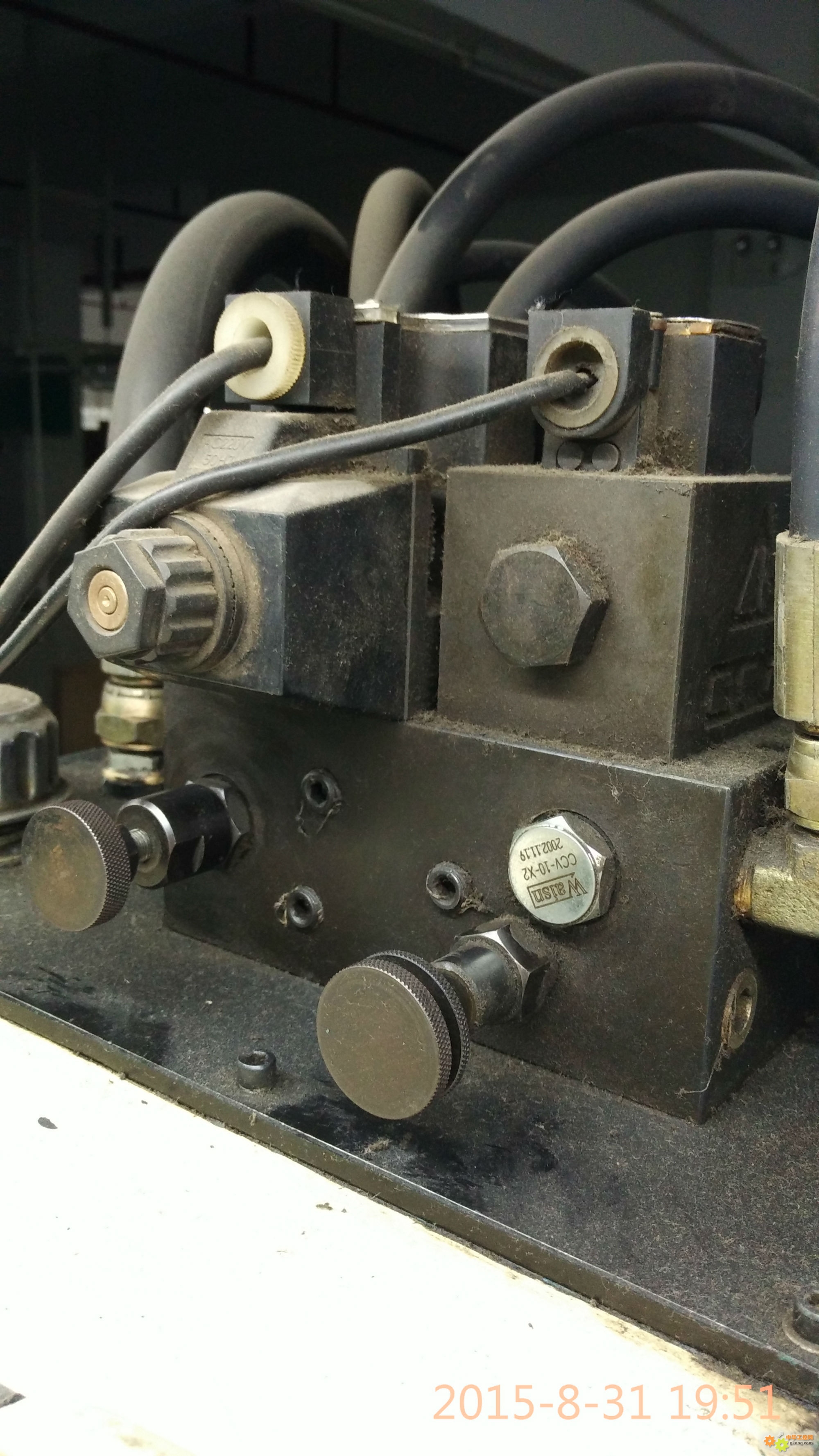

这是我们厂的油压冲床:
现在控制方式为定时控制,就是自动模式下按工作按钮,油缸开始下降并且开始计时,当计时器到达设定时间,油缸上升回位,这样完成一个工作周期。现在有个问题是这个冲床用于铆接作业,经常出现一下重一下轻不稳定,就是油压还没有达到设定压力油缸就上升了或者压太久压坏工件,换了几个新计时器也解决不了。现在我想放弃计时控制改为压力控制,就是不到设定压力不回去,不知是否可行,求各位大师参谋一下,我的油压机最大输出油压是25Mpa左右,再大电机的接触器会保护,请问需要哪些零件,最好是具体型号哦!先谢谢大伙了。

安装下限开关和时间继电器,冲床到达下线位开始计时,时间到冲床上升,完成工件冲压。

用水银电触点压力开关就行。

可以加压力开关和时间配合,即组成加压到切换至锁模背压时间到上升

现在上升下降速度一样是吗?冲床控制柜和冲床正面照上传下。

冲床就是普通C型油压冲床,控制柜简单,两个继电器外加一个时间继电器还有一个三相四线漏电开关及油泵电机的接触器和柜子面板上面的一些如电源开关、手动与自动的切换开关、一个下手动开关一个上手动开关。自动的启动开关是两个分开一定距离起防止单手操作的组合开关,还有一个急停开关在启动开关中间位置。照片忘记拍了。现在上升下降的速度基本一样。

油缸开始下降并且开始计时,当计时器到达设定时间,油缸上升回位??
用行程开关控制行程,计时器保压。
