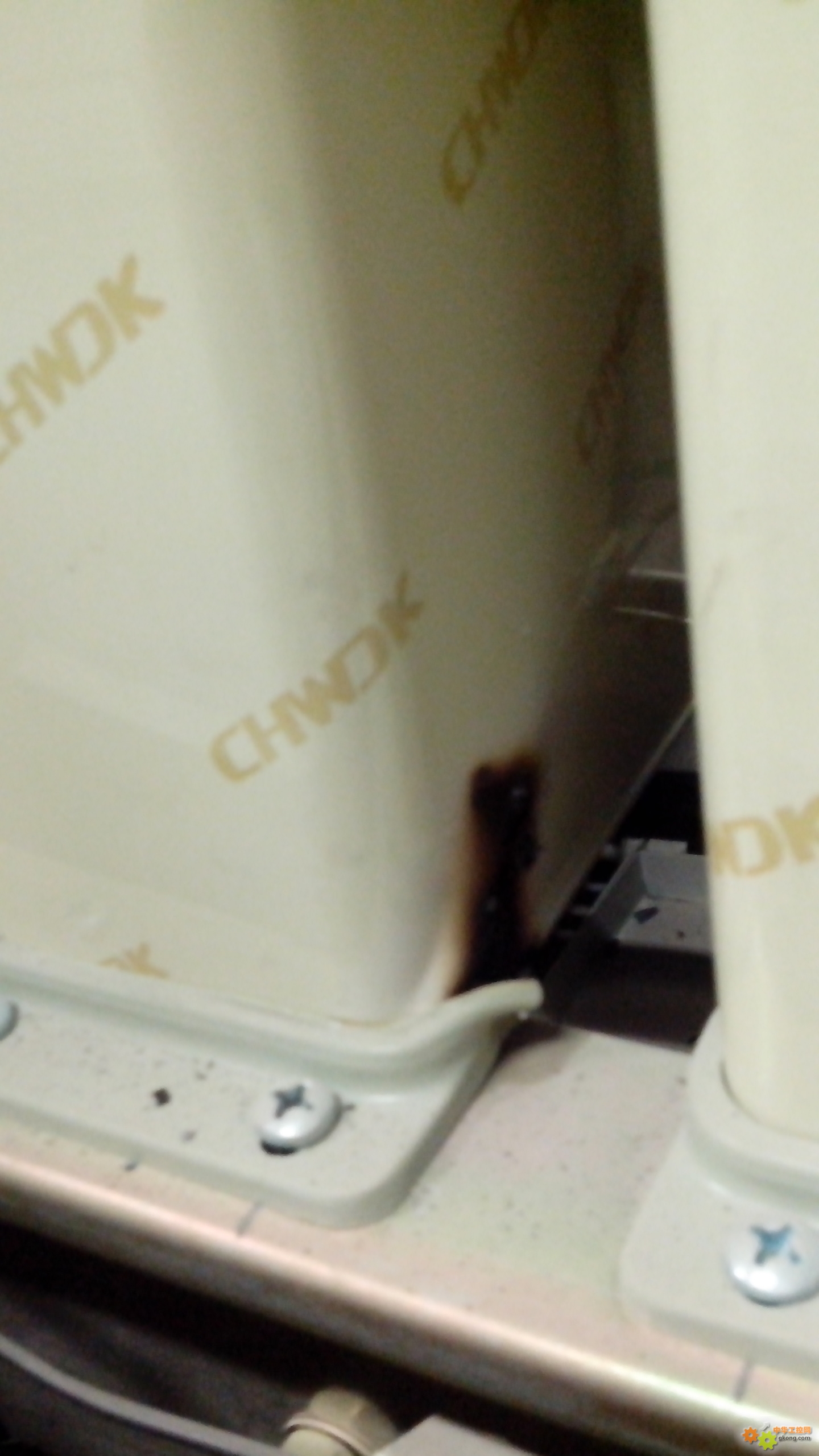

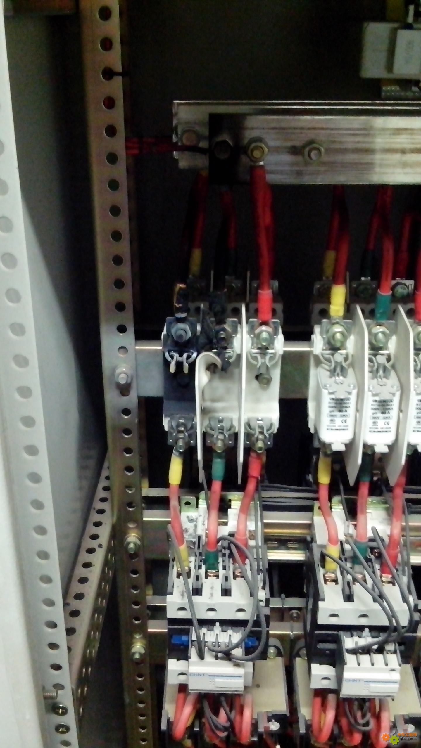

电容柜故障 这是线松动引起的吧

电容柜故障 这是线松动引起的 各位高手怎么看

不错,就是因接触不良引起的。

平凡的投退也会经常坏了 我这也过不了多长时间就换换.....要经常多看看

接触不好引起的故障啊。

熔断器那里,看起来是过热。

我们用的是D63的空开。从来没出过问题

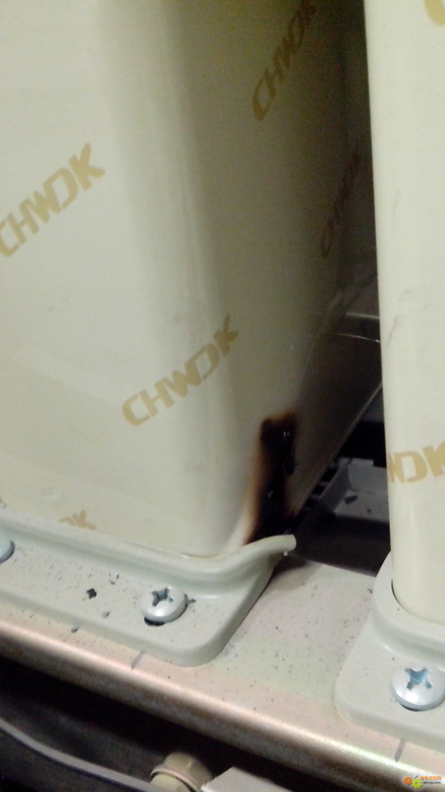

电容器对地放炮了?

电容长时间充放电还有常在高温环境下会鼓包甚至会炸裂的,电容器的电流也挺大的,大电流就意味着会发热,热胀冷缩会导致螺丝有间隙松动导致接触电阻剧增继而发热高温烧毁。

建立正确的维护制度并落实是很重要的。

新月的电容吗?
