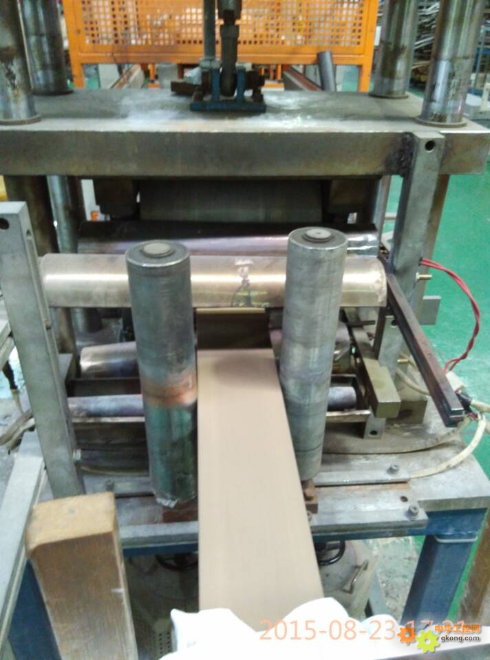

下图是工厂的一台压花机,板材进压花模具前容易跑偏,等员工发现时就会出大量的不良品,前边用两个立柱轮都挡不住,我在考虑是不是在前后都加装两个传感器,做一个自动纠偏控制装置,有做过的坛友出来指点一下,谢谢。

在旁边加两个挡板,不知道可行不

谢谢,如果加挡板有用的话就简单了,关键是不行,才考虑用自动控制来纠偏。

用气缸,送料完后定位,再压花

材料有多长?长点用EPC对边机

根本就不需要电气纠偏,使用模具纠偏即可,这是机械成型工艺的问题,不是电气控制的问题。
或者送料机构增加多几个立柱轮。

问题是靠立柱轮根本挡不住,它是热压花,产品压出来是弧形的,所以容易跑偏。

想办法改进一下热压模具,做个简易的定位槽也得呀,用传感器检测跑偏又怎么样呢?还不是得人工停机纠偏?从根源上解决才是正道。

材料是从挤塑机里出来的,边挤出边压缩,压缩过后再剪切。

关键是产品宽窄不同,热压模具不能加槽。
