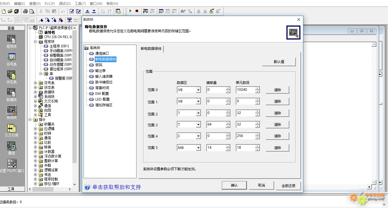

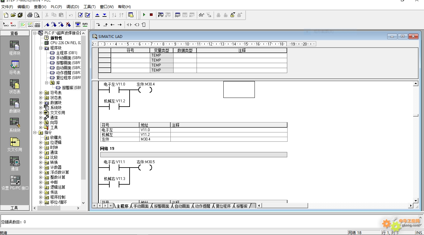

外部感应器输入PLC的点是I1.0,但是编程的时候却是V11.0,没有MOV指令传送1到VB11,也没有V11.0的输出线圈,只有一个是说PLC里面设置了V0.0到V1024是断电数据保持,实在是不知道I1.0和V11.0是如何关联的,希望大神能提点提点,万分感谢!

有触摸屏转换了?

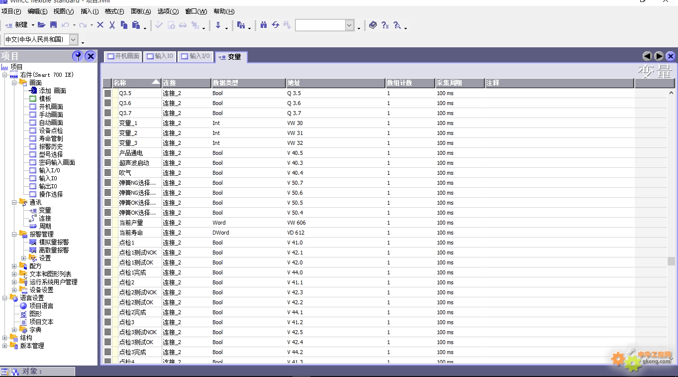

触摸屏里面好像也没有转,我现在上传触摸屏程序

那你找找VB11之类的地址看看

楼主你给的程序和你图片显示不是一个程序。
你给的程序里根本没有V11.0

触摸屏程序里是没有V11.0
