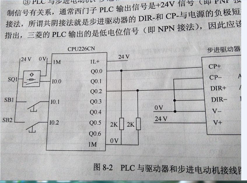

这是西门子s7200与步进电机驱动的接线图。s7200。共阴极接法。CP+,DIR+分别为脉冲输入和方向输入。只能采用5伏电源。我采用24伏供电。需串一个2K的电阻进去。而此图是s7200的Q0.0和Q0.2输出端与公共端地并一个2K电阻。我感觉这并不能将Q0.0的电位拉低至驱动板所需的5v。我觉得电阻应该串在24伏与CP+和DIR+之间。

cp+  DIR+已经员+24v了呀,没错。

常用都是串联  图中的接法没试过

以下是引用1989460116在2015/8/29 18:14:25的发言:
你好,你说的没看明白。能说清楚点吗表情

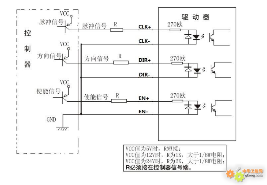

我们也是串联的,你这个接法没有试过额

以下是引用244470561在2015/8/29 21:21:20的发言:
我们也是串联的,你这个接法没有试过额
表情已经按你这个方法接了,确实好用。表情

串入回路,按电阻分压计算即可

书籍上的介绍,有时只能作参考;具体接线时,需查核说明书、对照实物,还有原理上的理解。

确实没见过这样的接法。
