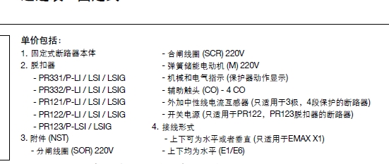

回复 #7楼 dongguandcr
abb主开关里面已经装了欠压线圈这些 估计装个接触器空间不够吧  用这个可以吗:欠电压脱扣器的延时继电器  我不是技术是不懂得多多指点哈 因为我是采购 学点知识吧
683
海贼王的男人
文章数:34
历史总积分:683
注册时间:2015/4/29
发表于:2015/8/27 14:25:03
回复 #7楼 dongguandcr
本体里面就装了这些附件
