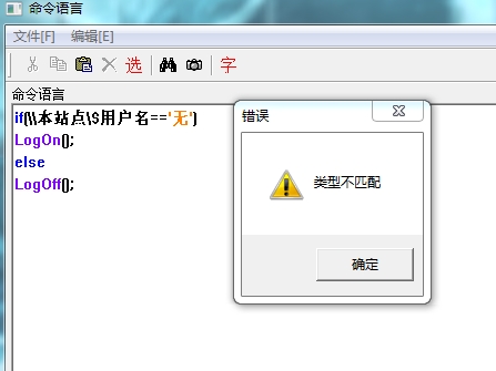

这是怎么回事

发表于:2015/8/27 8:42:22
永恒控心
在
2015/8/26 23:05:09
这是怎么回事
字符串常量请使用双引号包含。
if(\\本站点\$用户名=="无")
LogOn();
else
LogOff();
