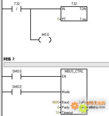

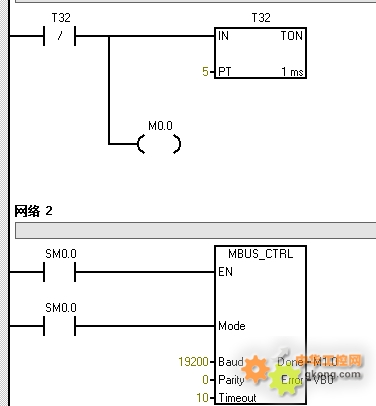

读取的数据时有时无。
波特率也不高 19200.距离不到3米远。port0口
监控程序看有时候modbus 提示6号错误
程序如下图:

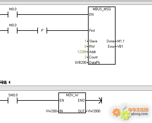

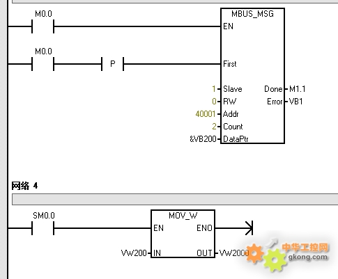

上面的图发错了
是下面这两个图

6号错误是是同一时间多次使用MBUS_MSG指令。
虽然你使用定时器来间隔触发MBUS_MSG指令,但是你是否想过,如果前一次调用还没有完成呢?
所以,要学会利用Done引脚来控制MBUS_MSG指令的触发。

赞同 或者把时间放大点,5ms太短了,

Timeout的时间也长点吧

初始化还没完成就直接发送数据!应该不对吧!

把时间设置的长的试试

用循环的方式读取没有问题了
