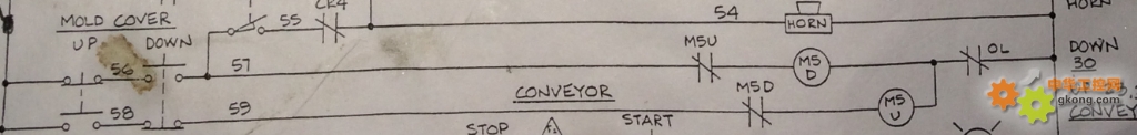

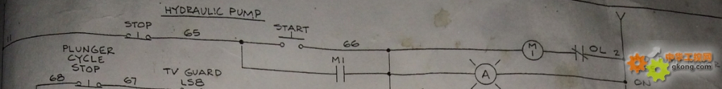

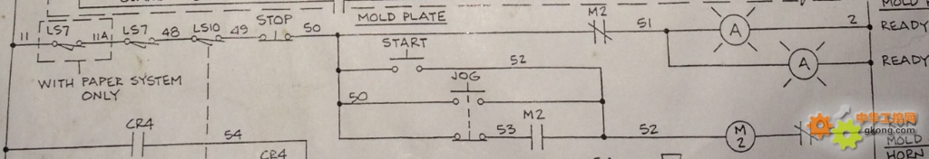

为什么美国人喜欢把热继电器的常闭接在最后才回零?而不是接在最前面跟常闭按钮的前或后呢? 接在后面的话热继电器常闭触点跳了的话,触点前面的线路还是有电的啊?

电路都是有电的,,标准都要加隔离变压器,你说前后面哪 个有电没电?是你的习惯认为公共端应该是N线,N线也是有电的

习惯吧,我也是这样。

一般认为,前面的是属于控制线路的部分,怎么控制都得,线圈后面的热继电器触点进行独立分开,有助于线路故障需要检修的时候方便阅读控制原理图。

看这图纸,已有好些年头了,现在也许改变了方法。

电路构成回路,每个点对地都是有电压的。

热继电器触点只是用于动作之后停止保护,控制电路加装了控制变压器有电也没事。

现在都是接触器-热继电器直接插装是的比较多,叫做省配线安装,接触器线圈出来就直接进热继电器触点了,这样的组合方式把热继电器触电串在控制回路入口配线也不方便吧?
