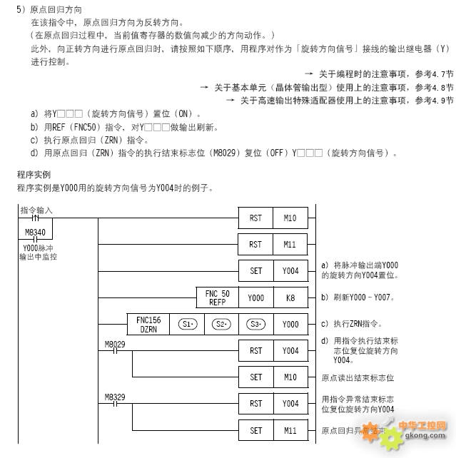

请问,三菱PLC如何在程序上控制伺服电机的正反转,有时候回原点需要电机正转或者反转。使用ZRN回原点指令的时候怎么控制电机正反转?正转好理解,反转怎么实现呢,有人说正向脉冲就是正转,反向脉冲就是反转,那怎么输出反向脉冲呢,能不能来个程序说明下。

ZRN的方向是固定的,如果一定要改变那自已用程序控制方向信号的输出。

发表于:2015/8/24 21:21:20
在FX3U的用户手册 定位控制篇 中关于ZRN指令介绍中有说明及程序例子

不好意思,我用的是FX1S的,DZRN这条指令在FX1S中没有。

发表于:2015/8/24 22:23:54
FX1S怎么没这指令呢?难道你还不知道ZRN和DZRN的区别是什么?

发表于:2015/8/25 8:44:28
以下是引用高雅的雅在2015/8/24 22:30:39的发言:
1S实在有点低端,俺最低用FX2
在定位方面,FX1S FX1N要比FX2N好些,FX2N没有定位指令,只有脉冲指令。

发表于:2015/8/25 8:56:51
回复 #4楼 夕阳桥段
zrn是16位的,加一个D就表示32位的,你说明说上找到zrn就是一样的,只是数值的差别而已,zrn是回原点指令,本来就是只能朝着一个方向旋转的,你说的可以让马达正反转,可以用相对定位drvi指令,脉冲是正数就正转,是负数就反转

发表于:2015/8/25 9:25:01
改变脉冲正负改变运行方向,是用于相对指令
