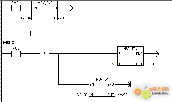

是将VW60的值给VW200吗

是将VW60的值给VW200吗
给你个YES.

VD100存放的是VB10的地址,把VD100+50再放回VD100就是指针指向VB60的地址,上面做法错误
你是说用加法指令不能用MOV是吗

用MOVD指令就是直接操作VW50了。
要么你MOVD 60,VD100这样也可以的。

回复 #2楼 zwb625
你说的才是对的,我亲自测试了,的确是你所说的,非常感谢
