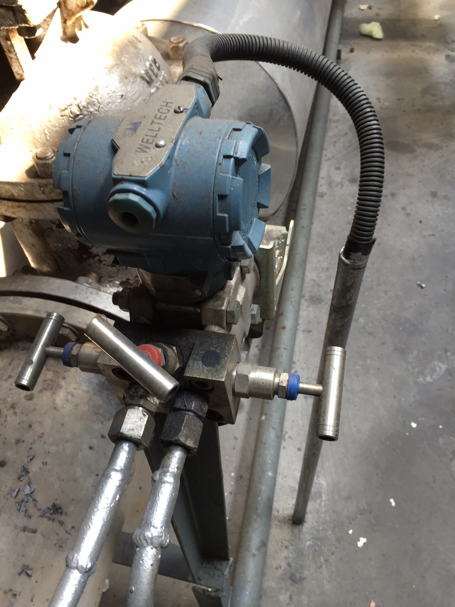

这个孔板流量计左右都有个阀门…也就是流量前和流量后说阀门,中间还有个阀门但是不知道怎么样用?求大神帮我下,这三个阀门怎么调流量计

这是差压表,中间的校验时用

这学名叫三阀组是差压变送器必备的附件,投用、切出、校准、维护、维修都需要它,中间的叫平衡阀

同时把三阀组的左右阀,即高(+)、低(-)压阀关闭,打开中间的平衡阀,就可以观察和调整变送器的零点了。

就是平衡用的!

三阀组正常测量的时候是关闭的

也就是说…关闭左右阀,打开平衡阀,看是不是0压力,如果不是就校成0点

一般三阀组与差压变送器配套使用的时候,必须按照下面步骤进行:
先打开平衡阀,关闭二个截止阀,即可对变送器进行零点校验。操作仪表三阀组须注意两个原则: (1)不能让导压管内的凝结水或隔离液流失; (2)不可使测量元件(膜盒或波纹管)受压或受热;
操作三阀组的开的顺序应该是: (1)打开正压阀;(2)关闭平衡阀;(3)打开负压阀。
关的顺序与开相反: (1)关闭负压阀;(2)打开平衡阀;(3)关闭正压阀。

这种做法不正规
若变送器引压接口被脏物堵死了,这样校零没意义
