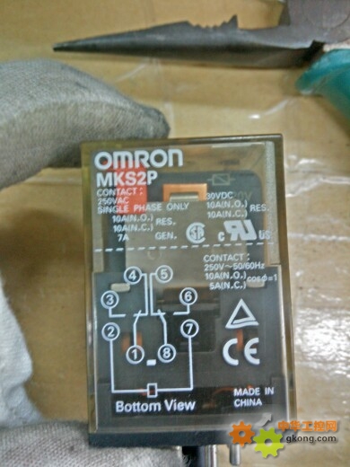

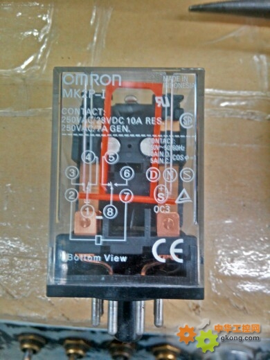

第一个mk2p-i与第二个mks2p能不能相互替换?第二个mks2p里面触点有打火现象,拿出来看到里面都变黑了。七八个和图一一样的继电器,只有其中一个有点特别是mks2p,看的好像触点大些,而且他还打火,能拿另外的mk2p-i来代它吗?打火的这个没有配件,只有用的多的那些有配件,不知能否代替。mk2p-i的触点是no10安,nc5安,mks2p都是10安,就这触点耐电流的曲别。请求前辈们指点一二。谢谢了!

这要看你中继所驱动的负载额定电流是多小,是用到中继的常开还是常闭。

打火是什么意思,是动作时触点间的弧光、还是其他放电现象。
若代换,注意引脚位置、触点类型数量、触点容量,等。

引脚位置,功能,线圈电压完全一样,大电流可以带换电流小的,不过在没有配件的情况下,应急是可以的。

欧姆龙的继电器很特别,有的代用就是不行,我以前修一台进口机器时吃过亏,不过,你这个差别不大,可以试试。

看情形是完全可以通用的(250VAC),另外就是查出打火的原因,应该是负载负荷大了造成的弧光,解决这个问题。

这个可以替用,触点容量不用,你就勤换几个,不会影响使用

看看你带的负载是不是感性负载,引起的弧光

这两个继电器参数是一样的吧,都是10安啊,标示不一样,如果用的常开点,可以把另一组也并联上。
