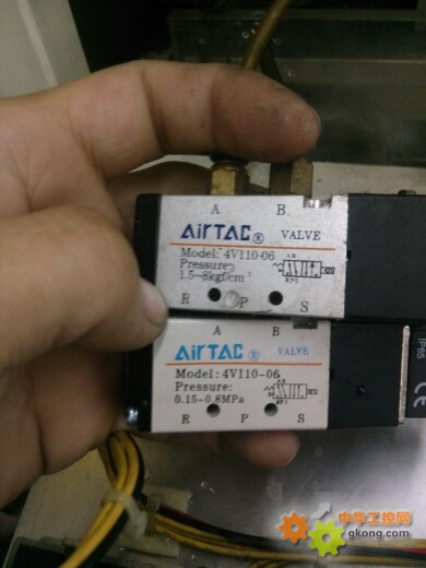

这是两个一样大小的电磁阀,一个是24v交流,一个是24v直流。如图所示参数有点不一样。24v交流的线圈那个阀体进水坏了,安上24v直流的阀体使用,不知道可以不。求各位前辈们指点下。谢谢了!

严格来讲不行的。

应该在用了吧?没问题。

完全没问题,但是交流和直流线圈不能互换,原交流还使用交流线圈,不然会很快烧掉。

换阀体不换线圈

阀体是没有任何区别的,只有线圈有区别啊!交流的电压同在等电压的直流上短时间没有什么可以使用,因为交流电压有效值低于直流的,相当于直流的16-18v左右,可以使用,但是动作没有以前那么灵活,因为电压低,另外线圈本身结构也是有区别的,反之,直流接交流就不行了,线圈会很快over的。

没问题,把线圈换掉就好了。

使用了没?是不是没问题,这事我很早就干过,只是没有你想的这么多,应急抢修能用多久就用多久,事实证明是一样使用的

除了压力标示方式有点差别,阀体是一样的,用原来的交流线圈就行。。

阀体一致、能够安装的话,应当可以试用。
