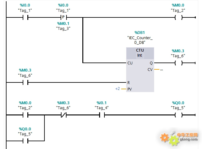

我是新手,这个是刚做的单个按钮启动和停止的梯形图,不知道接对没?特别是那个计数器CV端口不接是不是对的,请大家赐教啊!

CV端表示当前计数值,如果你不需要比较当前计数值的话,这个引脚空着也没有关系。
你的程序写的太复杂了。

这个计数到就自复位吧

发表于:2015/8/18 20:26:41
回复 #3楼 yejingmao
嗯嗯,是的

1200用的什么组态软件 看起来不错啊

程序用起来应该没问题,第一行最左侧长开去掉就好了,有P这个就OK了。
单按钮起停里面有个时间差的问题,用计时或者计数器来控制是很不错的选择。

发表于:2015/8/19 9:09:21
回复 #5楼 648877055
用的是PORTAL V13
