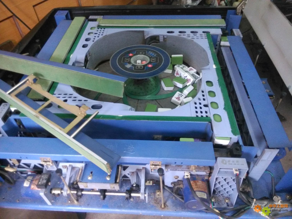

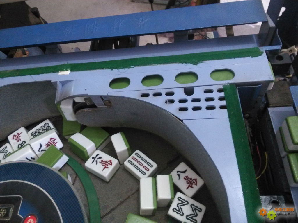

   虽然小区附近很多麻将馆,但是我是从来没去过, 麻将机也只听说过, 到底怎么个工作法,一点都不了解。
   老妈从别人手里花了80元收了一台旧麻将机,还带两付麻将, 麻将机有点问题, 就是有一方不上牌,卖麻将机的懒得修,几十元丢了。
   我老妈觉得我能修,修不好又做破烂丢也损失不了多少钱。

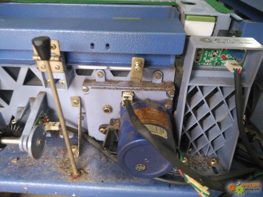

   我打开麻将机一看, 麻将是带磁性的, 每一方都有皮带吸麻将,而且都是背面朝上, 我看了三方都是一个方向,只有一方是反的, 正好是不上牌的那个, 我说难道是谁把线接反了? 正好也看到了电机的接头, 反接后,麻将可以上去了, 但是拨麻将的那个东西不仅不拨,还挡道, 我用手拨开,他又走回去。 我就想,难道难道这个电机也反向了? 可能没有找到反接过的接头,原来肯定是不会反的, 我把它反接试了一下,它还是反不回来。难道是感应的有问题? 我找到三个感应的小板子,上面有个磁感应的元件叫霍尔传感器吧?像个三极管的那东西。 一个是感应麻将的,那板子上有指示灯,用麻将测试是好的,一个是感应拨麻将的那个电机位置的,这个没有指示灯,不知道好坏,一个是感应升降麻将的板子的位置的,上升到位指示灯就会亮,也是好的。 唯有那个没有指示灯的板子,我把那块板子和另外一边的板子互换,好的还是好的一边,坏的还是坏的一边。 也不是板子的问题。

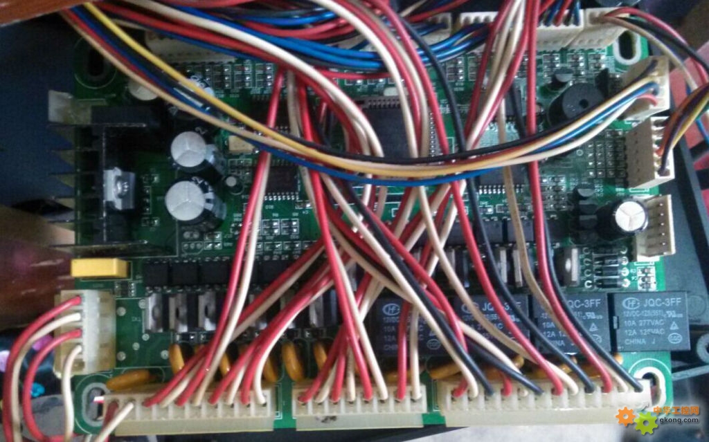

   搞晕了,我把下面的主控板都拆了,看看主控板是什么样子, 突然发现, 又有两个皮带电机反转了, 我就明白了, 原来一方的麻将上满了皮带就反转, 把多余的麻将放回转盘,让没有上满的一方皮带吸上, 这样每一方的麻将数量才会符合规定的数量。 最先反的那个皮带方向可能是对的, 可能是感应问题误认为那一方满了所以反转, 问题是它是怎么知道满了呢? 找了半天传感器,再没找到, 难道它是计数的?  把那个电机又反接回来, 也没找什么传感器了, 关机重启, 竟然好了。  然后又反复试, 一点问题都没有。

把那个电机的电容换掉就好了
