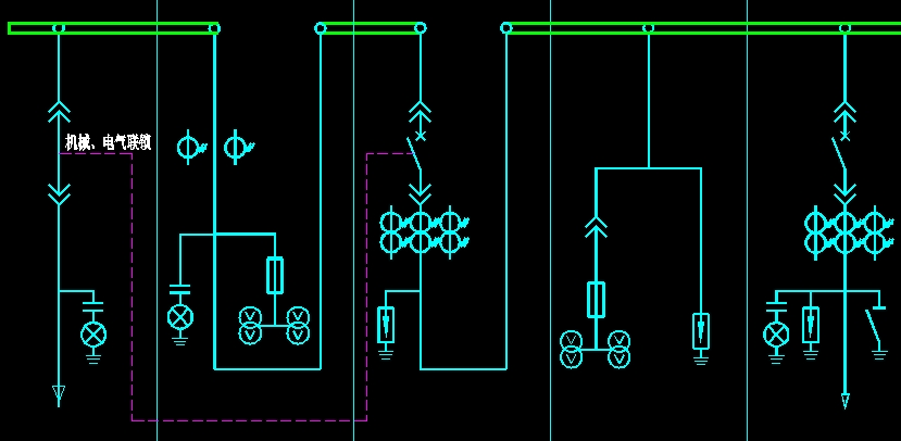

我是新手,今天见到这样一幅图纸,看了半天还是有点晕头,设计要求第一和第三柜子机械、电气联锁,他们各起什么作用?
在线等分析,谢谢!
补充下:是10KV中置柜,第一个是进线隔离柜、第二个是计量柜,第三个我看不清楚,第四个是PT柜、第五个是变压器出线柜,不知道这个进线隔离柜怎么回事,也不知第三个柜子

这应该是抽屉式配电柜,接触的不多,你要找度娘了。

也不清楚,是自己制作吗?
机械电气联锁,大概是防止带负荷分闸、电开门之类。
静待行家答案。

看图好像是送电前,先把抽屉隔离开关插到位,然后才可以拿下互锁钥匙打开下一个负载开关。

哦,联锁,就是电气的关了,机械也要动作,机械的动作了,电气的也要关了。就是这样的吧。这图楼主画得不错啊。坐等高人来解啊

正常10KV高压断路器都是三工位真空断路器,隔离工位、断路器工位,接地工位一体的,这个只是把这些工位拆分开了而已,这些电气联锁都是隔离开关和断路器的正常联锁,至于机械联锁就是这些断路器都可以手动摇的,原理和电气一样就是
1.断路器手车在试验或工作位置时,断路器才能进行合分操作,而且在断路器合闸后,手车无法移动,防止了带负荷误推拉断路器。
2.仅当接地开关处在分闸位置时,断路器手车才能从试验、断开位置移至工作位置;仅当断路器手车处于试验、断开位置时,接地开关才能进行合闸操作(接地开关可带带电压显示装置)。实现了防止带电误合接地开关。
3.接地开关处于分闸位置时,下门及后门都无法打开,防止了误入带电间隔。
4.断路器手车确实在试验或工作位置,而没有控制电压时,仅能手动分闸,不能合闸。
5.断路器手车在工作位置时,二次插头被锁定不能拔除。
高压柜的五防锁功能,个人见解不一定对啊

第三个是母线提升柜

但是柜子间隔这么远还用上机械连锁这个不知道怎么实现的
电器连锁倒是很好做!

第三个柜的断路器没有断开进线柜的抽屉式隔离开关不能抽拉

关键是他不在一个柜子里,机械连锁就不好做。
