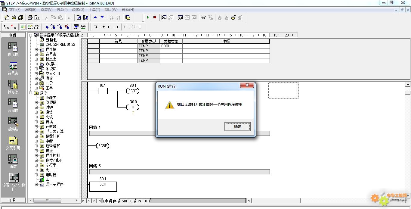

廖老师你好,我是初学者,请您帮忙看一下我这图片上的问题该怎么解决啊

首先,你要搞清楚你用的通讯线是什么样的,不是原装的线,那就要设置com口,并且端口没有被另外的程序使用,好比端口测试软件,如果用的是原装线,必须只开一个程序窗口才行!你的端口被其它程序占用了!就是这样子的!!

电脑与PLC通信上没有?

你应是打开了两个编程界面

应该是其他程序占用了端口,关掉所有软件,只保留你这一个试试

打开了 两个编程界面 问廖老师问题 可以去他的帖子里回复的

把电脑里虚拟端口com被占用了,打开硬件设置把它改掉。

PLC拨到stop,再试试。或者打开多个程序,其他程序在线监控,占用了com口。

这应该是端口设置错误或是被占用了吧,小问题。
