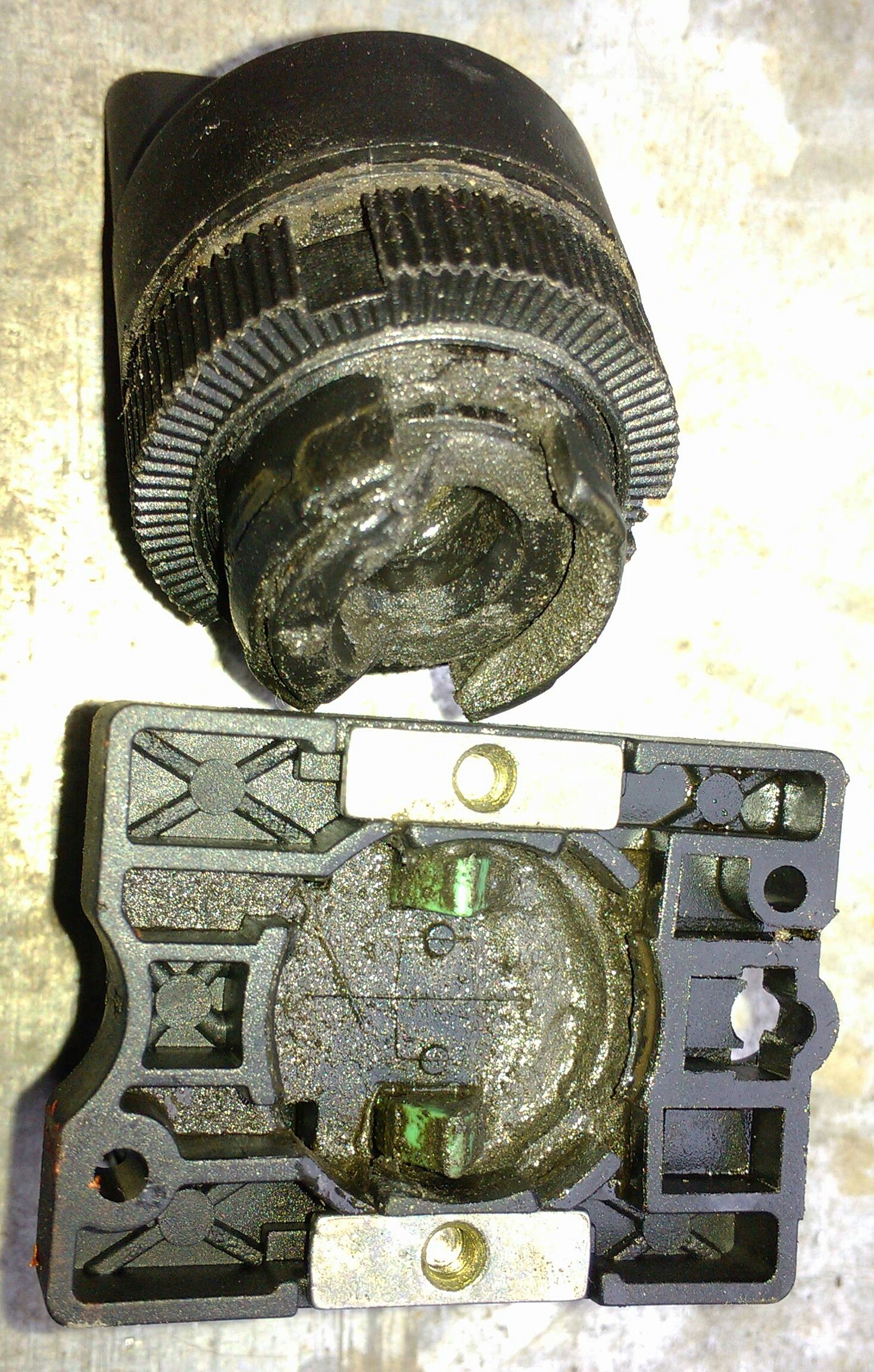

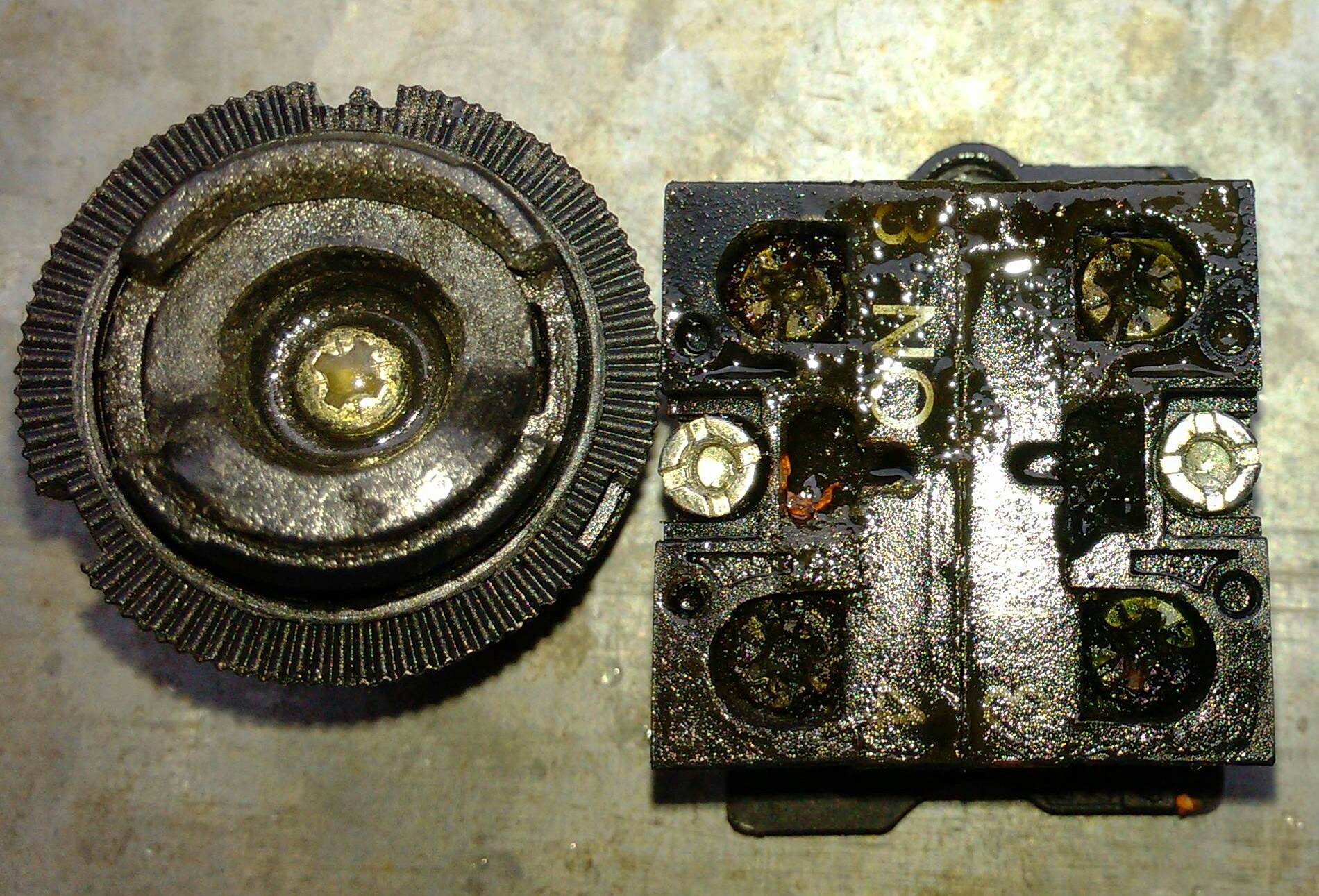

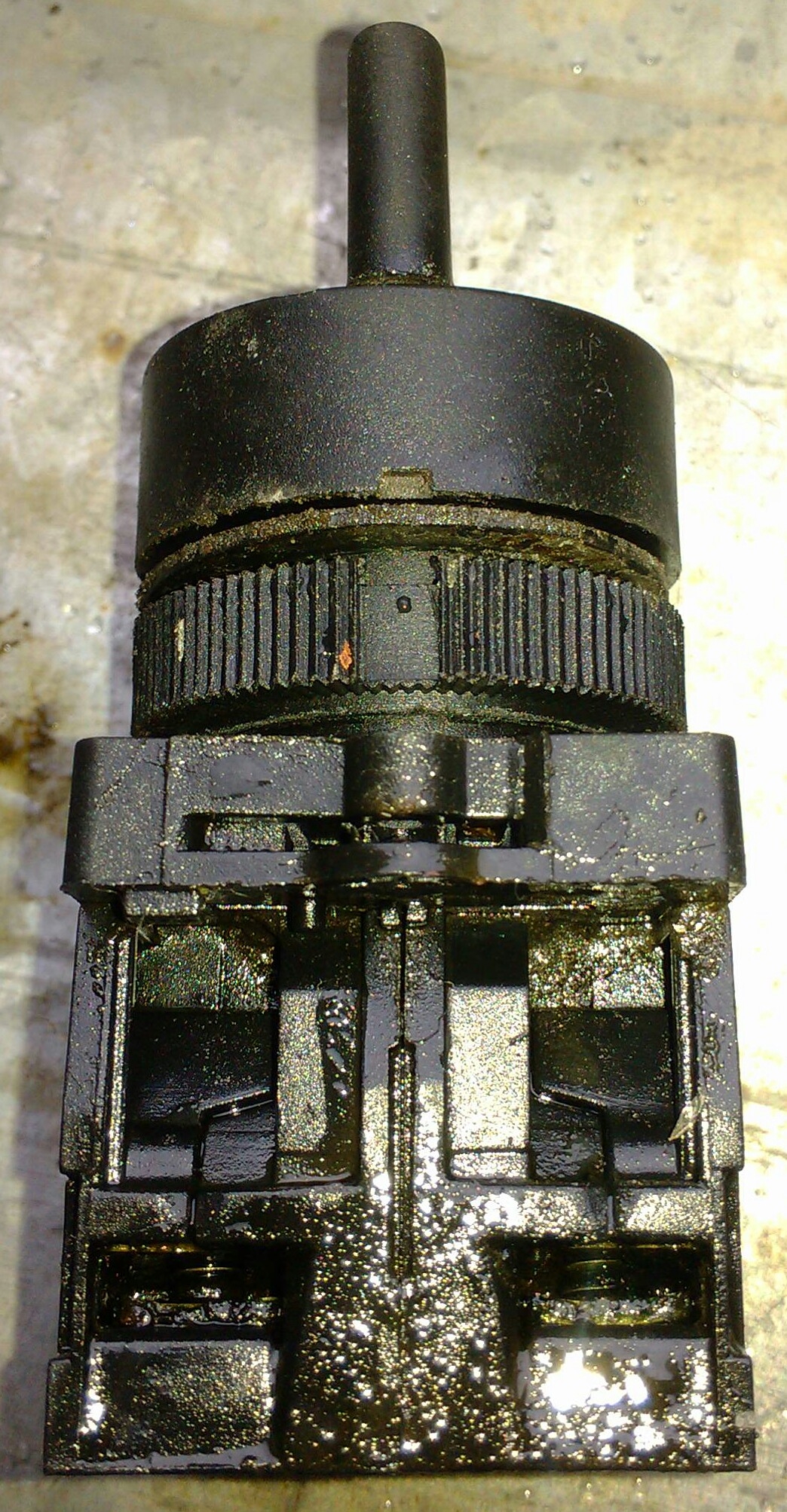

针对此种情况,该用哪种(品牌)按钮呢?IP65?

没看懂,油乎乎的,啥呀?像齿轮,不像按钮。

有油和粉尘吧,防护等级高一点,实在不行安装空间够的话弄个防爆盒,完全封闭。

磨床,操作工戴手套直接操作,手套上的脏污就慢慢进去了。

应该是油水,砂轮渣(含金属粉)。

應該得用防爆的吧

看能不能找到防护等级高的试试;
机床按钮有油水污渍的情况,见过。

那就用蘑菇头的好按
