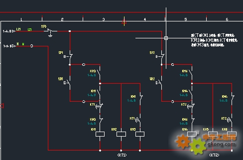

求一22千瓦电机的星三角启动图纸.太久没做了都忘了.

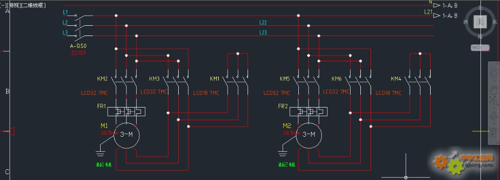

发表于:2015/8/13 20:18:16
