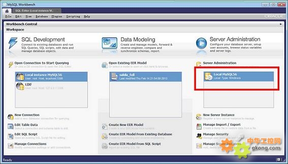

1、打开MySql数据库软件,如下图:(用户也可以用其它工具打开MySql数据库)
图中的内容是我们安装MySql数据库时,输入的实例名,在这里我们的实例名为“Local MySQL56”(蓝色框内显示),链接名称为“Local instance MySQL56”(红色框内显示)。

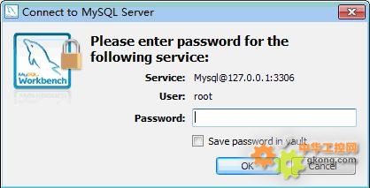

2、双击链接名称为“Local instance MySQL56”的链接,输入密码,然后确认是否链接成功。如下图:

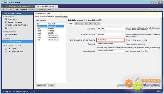

默认情况下root用户不支持连接远程数据库,如果想连接远程MySQL数据库,需要新建一个可远程访问数据的用户。具体步骤如下:
1)用Root用户链接成功后,我们选择实例名为“Local MySQL56”,然后双击进入。如下图:
进入后的画面,如下所示:

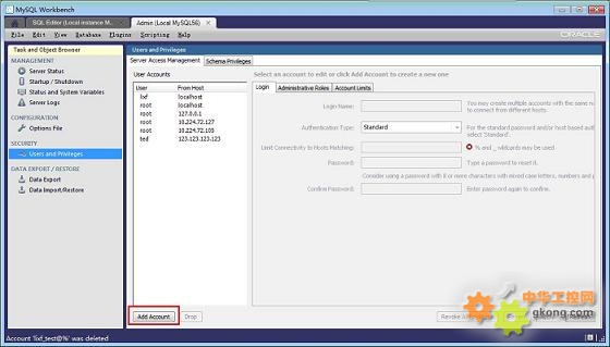

2)我们选择上图红色框的“用户与权限”,如下图:
3)选择“Add Account”按钮,如下图:
红色框内需要输入客户端机器的Ip地址。这里的IP地址也可以用通配符“%”,表示允许任何机使用此用户名都可以连接到本数据库。

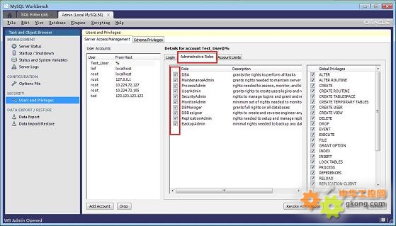

4)选择“Administrative Roles”进行权限分配,如下图
5)点击“Apply”按钮后,刚刚输入的用户名会显示在左侧列表中。

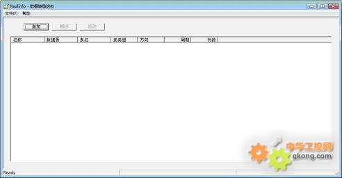

二、紫金桥数据转储配置部分
1、打开转储组件。如下图:

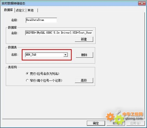

2、点击“增加”按钮,弹出下图所示画面,输入名称

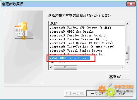

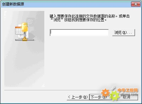

3、点击“新建”按钮,新建数据源,如下图
4、点击“新建”按钮,选择MySQL驱动,如下图:

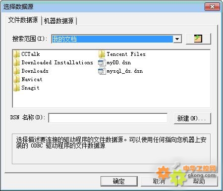

5、点击“下一步”,如下图:

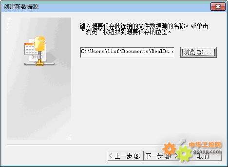

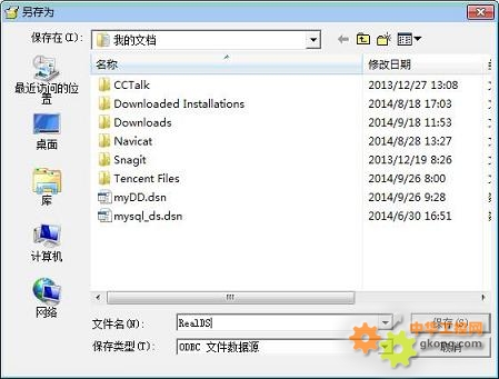

6、点击“浏览”,如下图:
7、选择存放位置,输入文件名,点击“保存”。如下图:

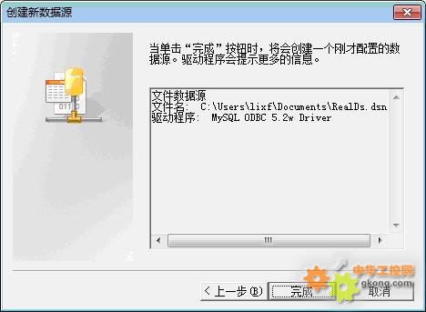

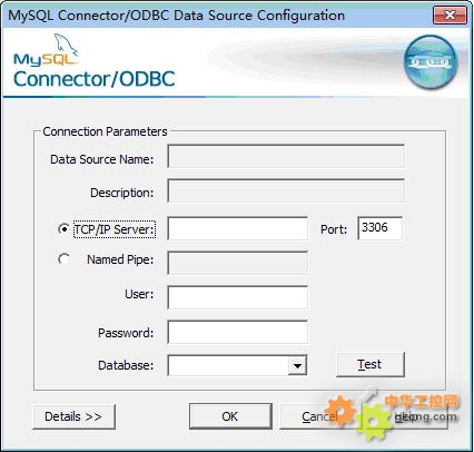

8、点击“下一步”,如下图:

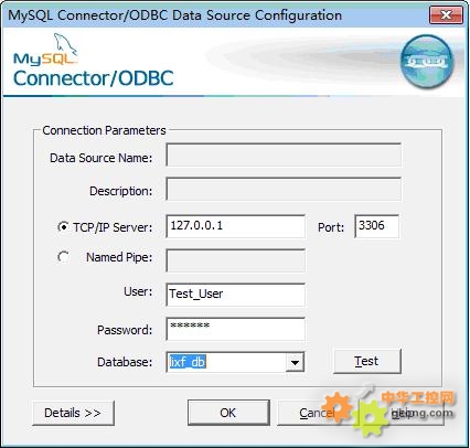

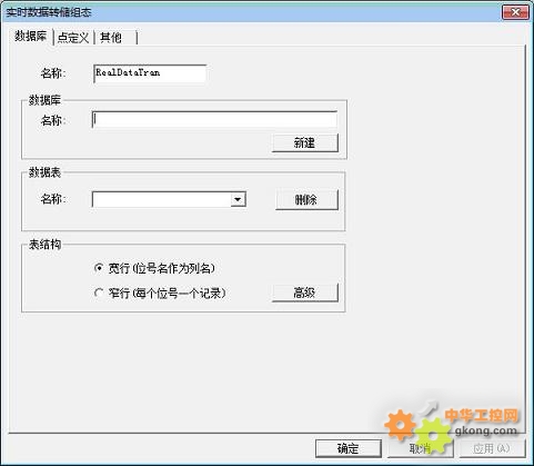

9、点击“完成”。弹出下图画面:
输入MySQL数据库机器的IP地址,用户名,密码,选择数据库,如下图:
10、点击“OK”,如下图:
注意:“数据表”必须是数据库中不存在的表名。

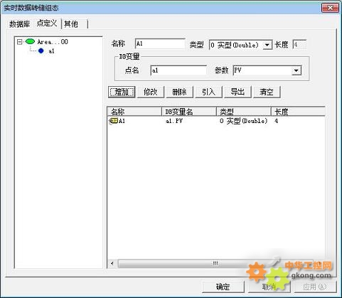

11、点击“点定义”属性页,增加需要转储的点参数,如下图进行设置:

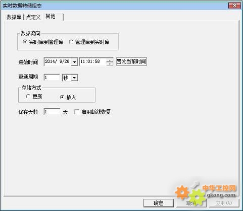

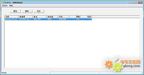

12、点击“其它”属性页。设置存储天数和更新周期。我们设置成1秒一条记录。如下图:
13、点击“确定”。完成配置。如下图:

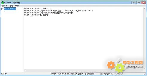

三、紫金桥数据转储运行部分
1、执行“DBMSRUN.exe”程序,如下图:

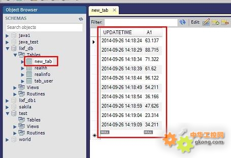

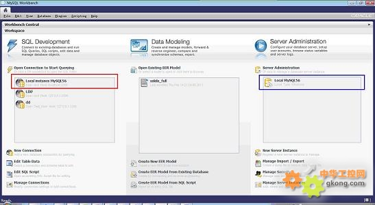

2、进行MySQL数据库查看结果。
