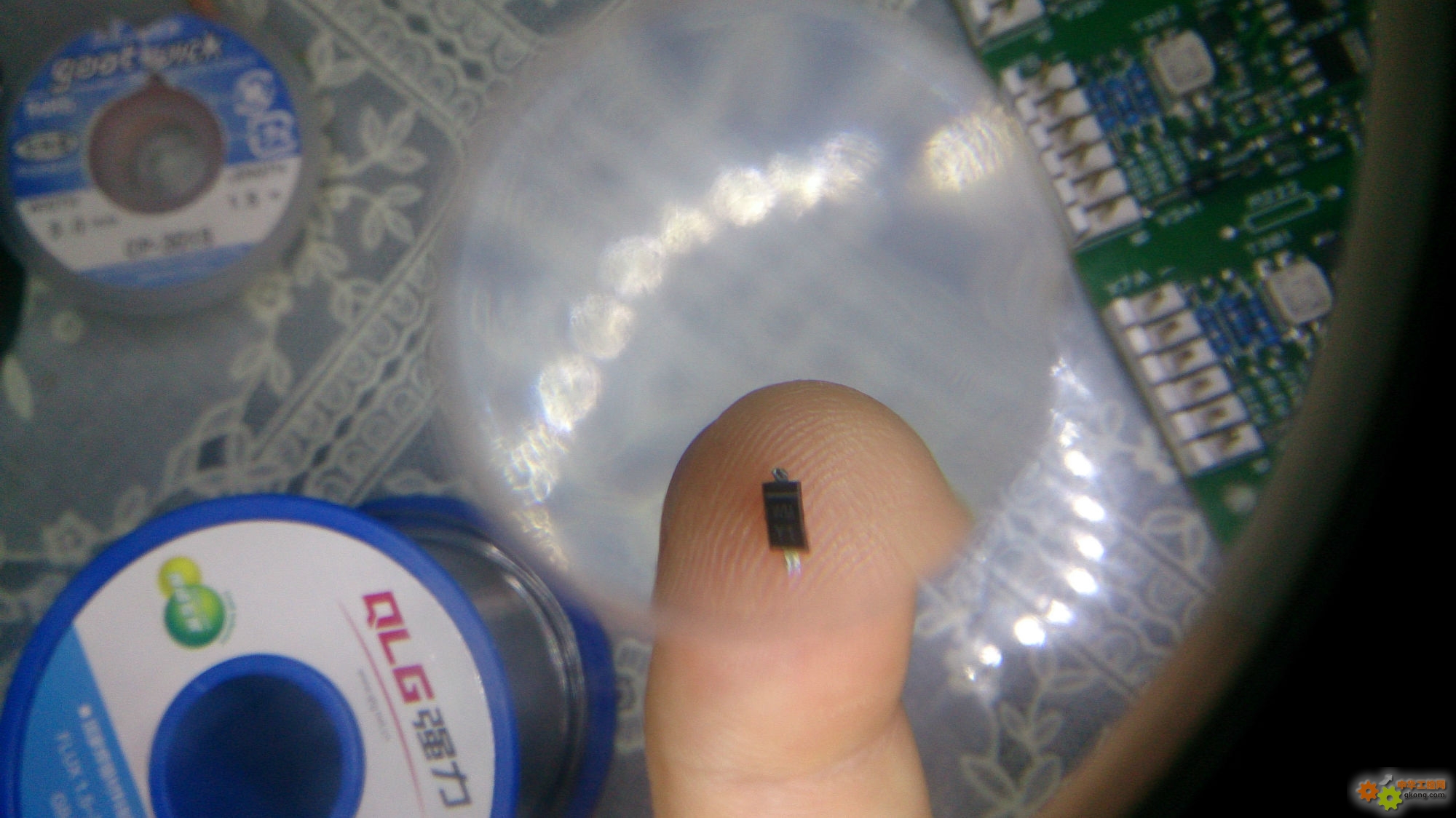

请问各路大神,图片中的贴片二极管丝印WM Y1是什么意思,某宝买的丝印WM丝印的代用不知行不行?

根据线路判断下,在找个代用

好像是稳压管,试着测测稳压值吧

会不会是厂家的型号

Y1是11V的稳压管

看来百度还是大多数万能

Y1是11V的稳压管
楼上正解,

Y1只是周期或者产地,丝印WM,20V稳压管,型号BZT52C20S,某宝买的正规的可以用

呵呵呵,一看就是通力V3F25 A2驱动板。
