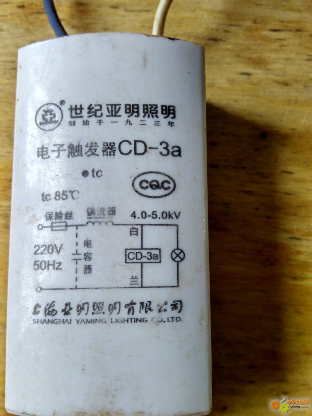

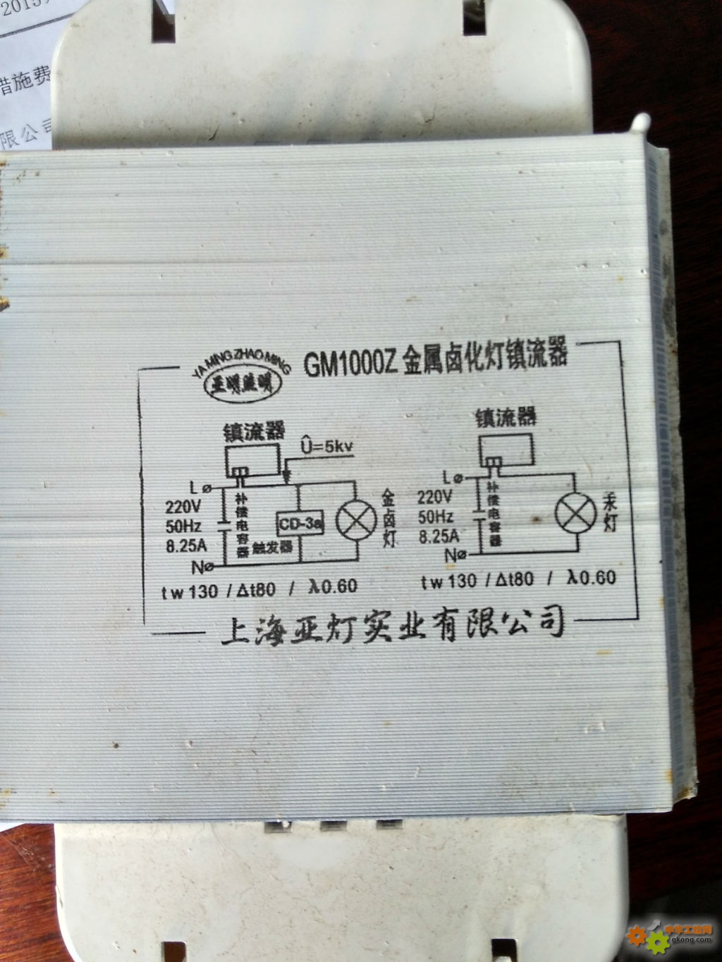

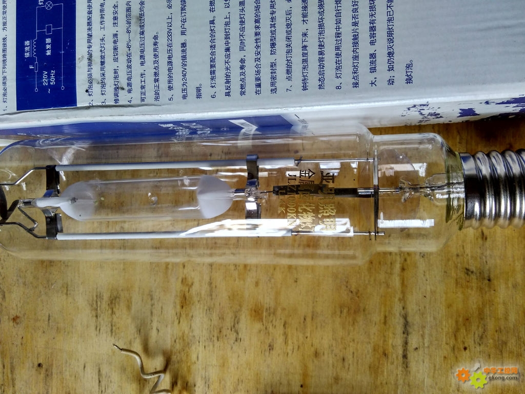

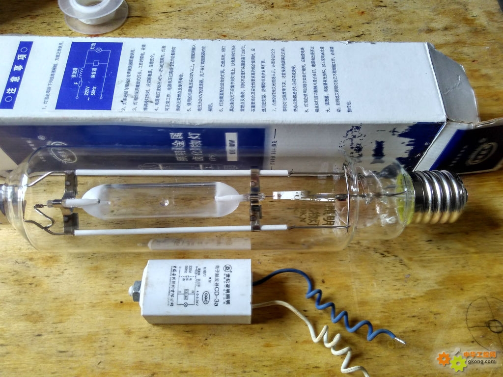

公司预制场装了七只金卤灯具,国产的1000W。同一线路上还有一只400w的正宗飞利浦的。每天晚上点亮。晚七点到四点半。现在频频灯泡出现问题。厂的时间两个月,最短的的半个月。买的时候是店家包换的,半年时间都换了四五次了。店家很不情愿表情了。我的劳动强度大不说,关键吊车要租,12米的灯杆,最细处10cm。别说让我爬上去。每次吊车四五百。灯的型号和镇流器。我仔细核对,还有触发器。和灯具说明书是一模一样的,所以可以排除不配套的问题。另外还有还有一个问题关键是同一线路上的400W原装飞利浦。两年来一次也没坏过。所以我还是倾向于质量问题。大家怎么看?我们用的灯泡。200多元,采购说的。
触发器和镇流器
现在我们还有几个月要搬走了,领导不愿投资买好灯具了。

还有一个问题需要请教下,我想用亚明的灯具装上原装飞利浦灯泡,这样寿命会更好。而且经济。飞利浦店家说不配套。还说飞利浦灯泡有美标和欧标之分,我查了下资料。我这种适合欧标的灯泡。飞利浦店家仍不同意并对采购说如果买的话寿命不长,而且不保修。唉。频繁换灯泡。累啊,采购也很烦。我有个疑问,会不会亚*也有假货?
另外还有个问题。看镇流器的介绍。可以安装汞灯。需把触发器去掉,但是灯头结构是水平的,害怕启动不好且会自灭。唉。

   我以前也碰到过这问题,那射灯经常坏,我们的还是2000瓦的,后来没办法就把老的灯都拆了,换了飞利浦400瓦的,两三年都不会坏。表情  飞利浦400瓦的投光灯八九百元钱也不贵,还省电,亮度不够再加几个灯,  灯杆顶加一根角铁用U型卡箍固定,装4个射灯都没问题的。

灯具应当需与灯泡配套;
另,不知电压情况如何。

飞利浦电器拥有较宽的电压,使它能耐受开,关带来的起动,峰值电压。而国产大部分指标220V,当多次开关其实已超过额压,易坏。建议加个稳压器

采购说一个灯泡200块你也信,你说的亚*1000w的整套都不要1000块。

一般大场地电源好多都是直接从变压器接过来的,在夜间用电低谷时段电压都很高的,而亚明的有些触发器和整流器的对电压的控制电路元件相对飞利浦的来说比较节省。。。

实在不行,加装个稳压器.
