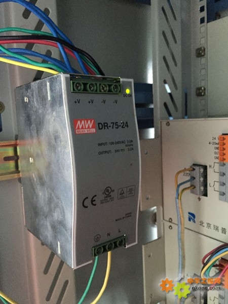

这个电源起什么作用

不能用开关电源代替吗?

这就是明伟的开关电源。

这个就是开关电源,只要输出电流一样或高于原电流的24V开关电源都能代替。

上面明明有交流输入,两路DC24V输出,不就是开关电源吗。

这是卡轨式开关电源,不少厂生产。

楼上解释正解

查“DR-75-24”,可得相关信息。

当然可以,只要是相同功率就行

那这个是什么?难道不是开关电源?

这本身就是个开关电源,只不过是导轨安装的。
