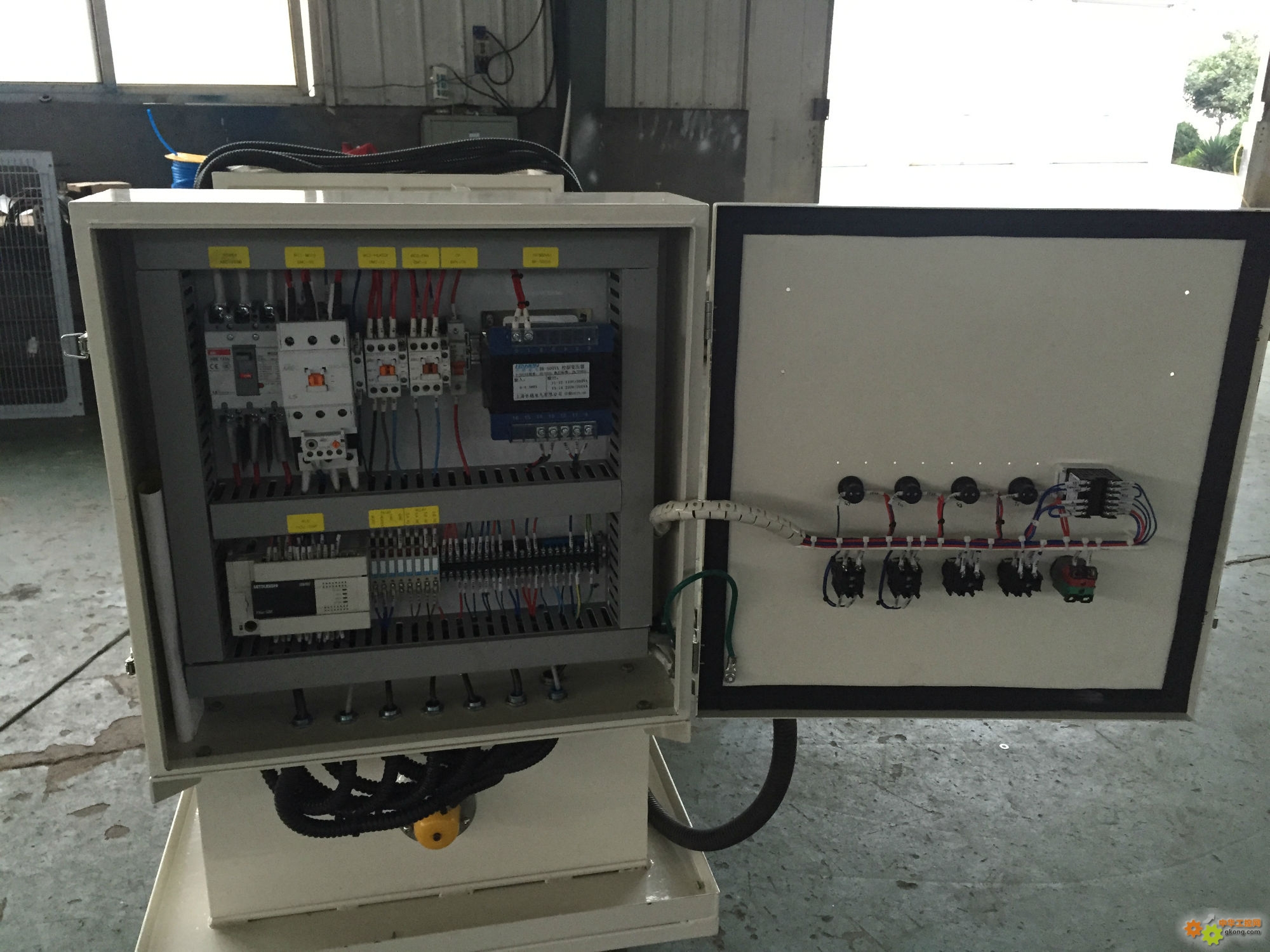

做了个液压站 给高压铸造机合模测试用的
2817
csadolph
108
2817
作者的所有帖子(108)
2013/7/29
发表于:2015/8/7 16:57:07

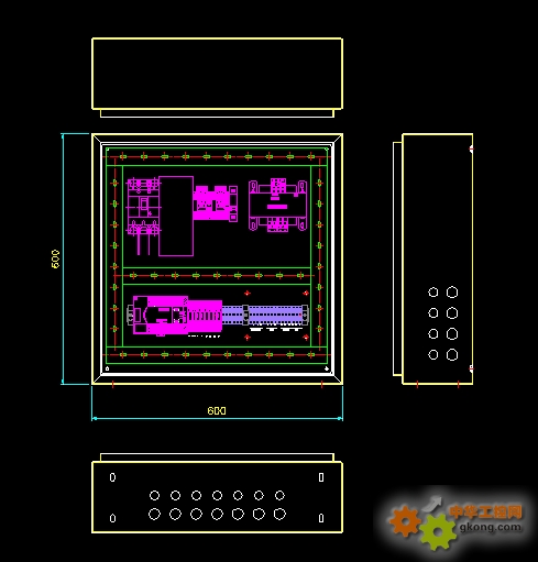

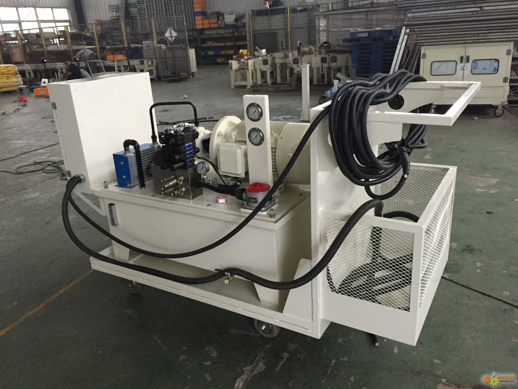

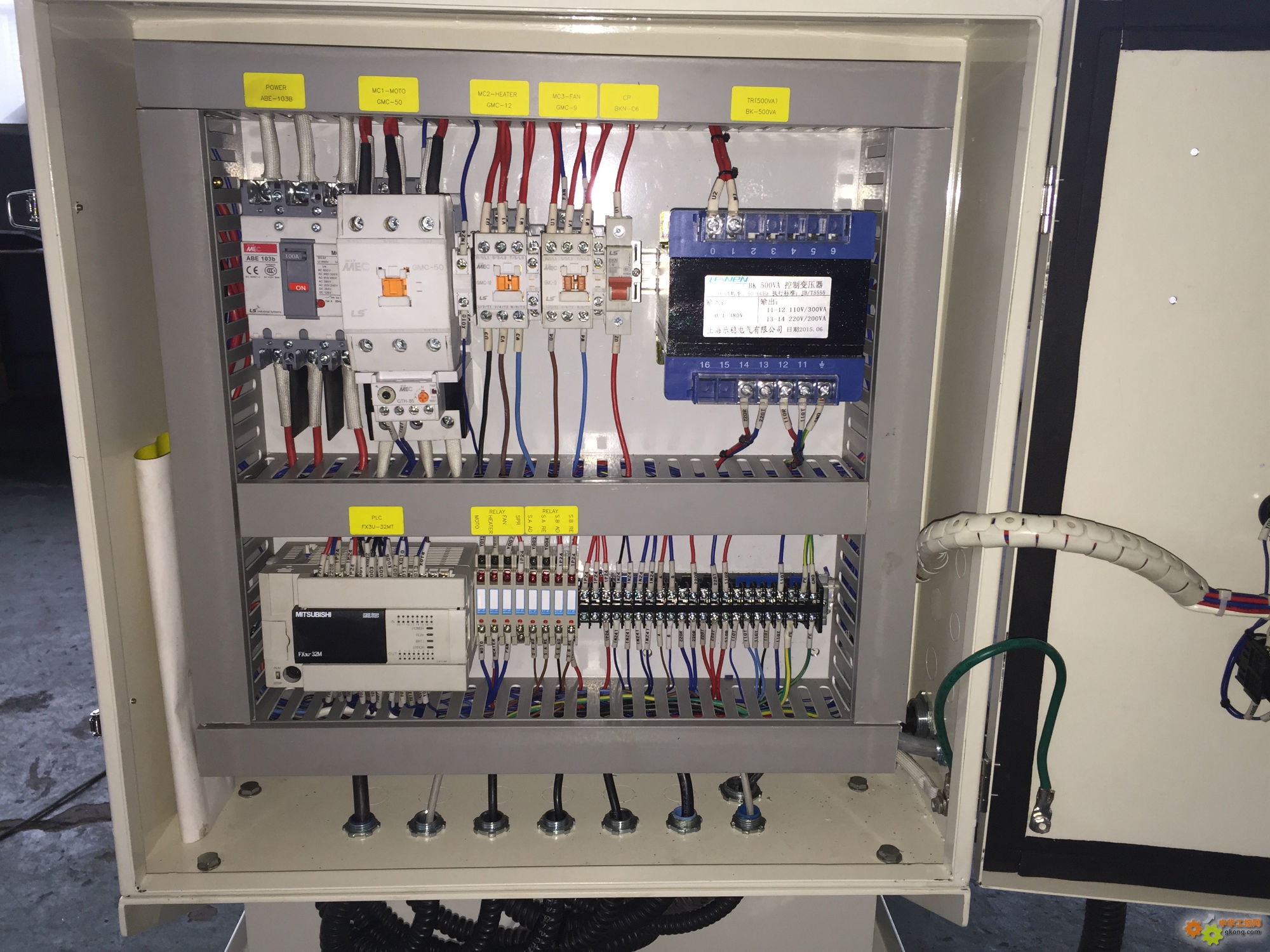

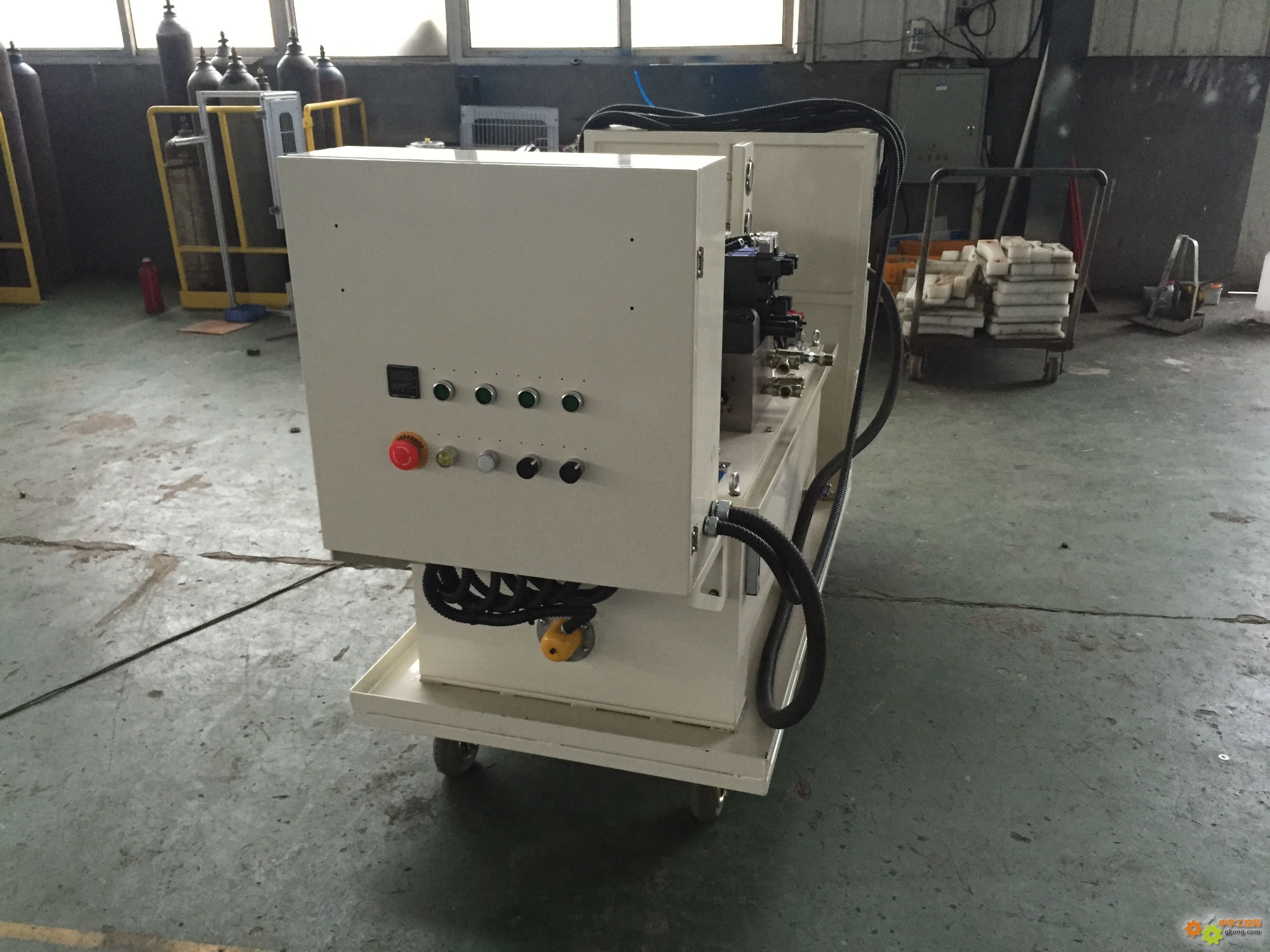

我是纯业余的,没有专业学习过。 物流管理一枚,挺后悔没有学电气方面的专业。
一句话,兴趣爱好决定工作。

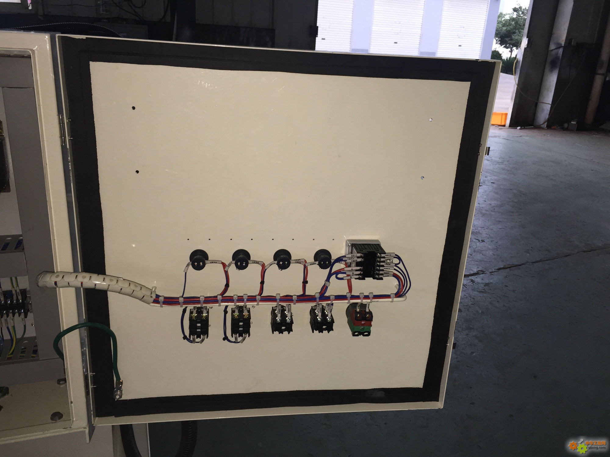

柜子是自己加工制作的,激光切割,折弯后氩弧焊烤漆

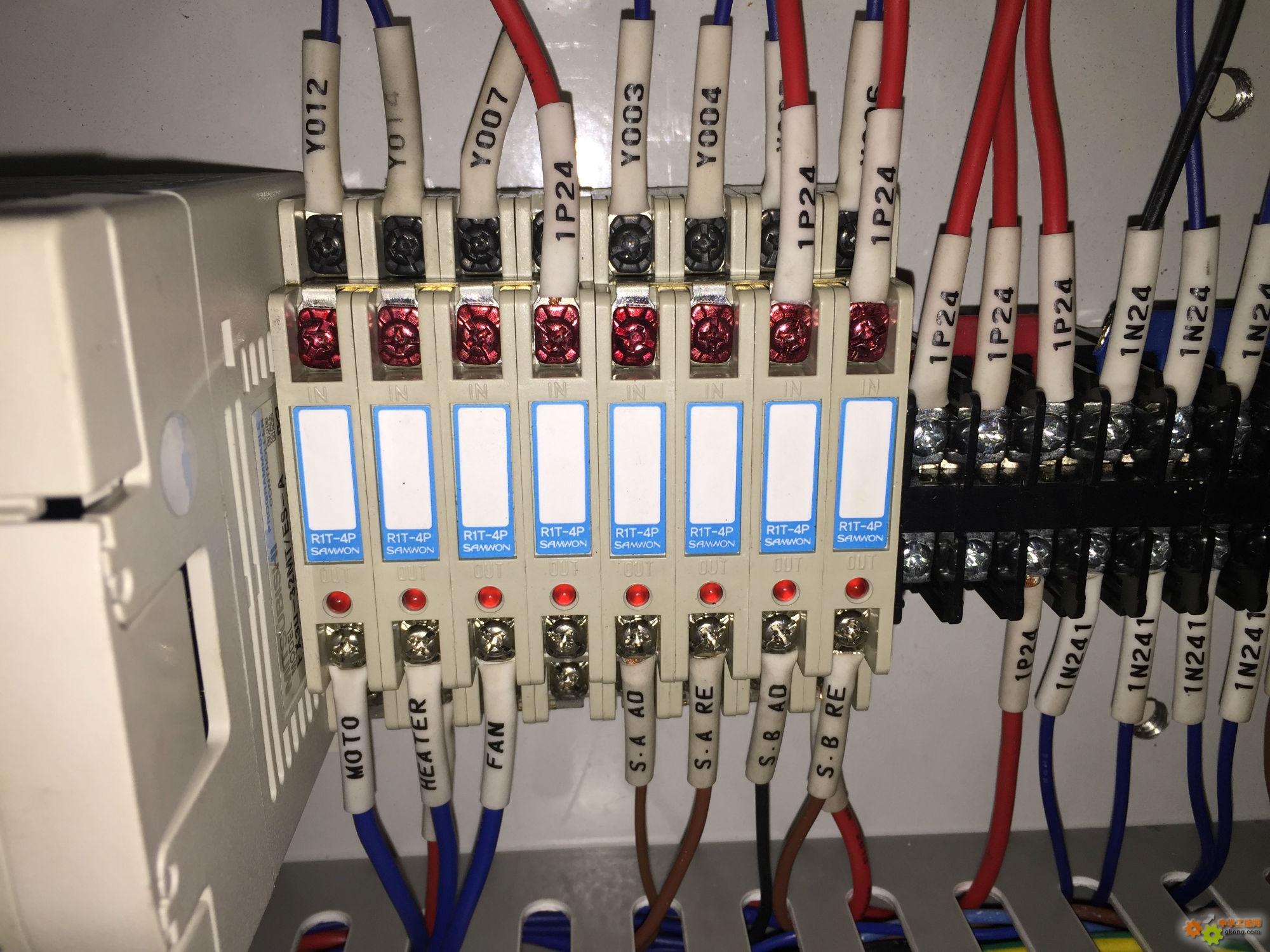

线槽 MISUMI 购买 开关用的凯昆的和KOINO 的
铝铭牌还没有做来
布局和走线方面 烦请大神指点, 共同学习进步

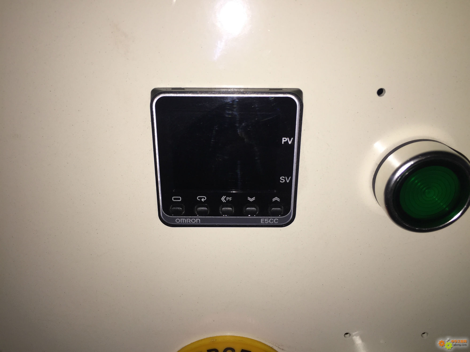

欧姆龙温控器

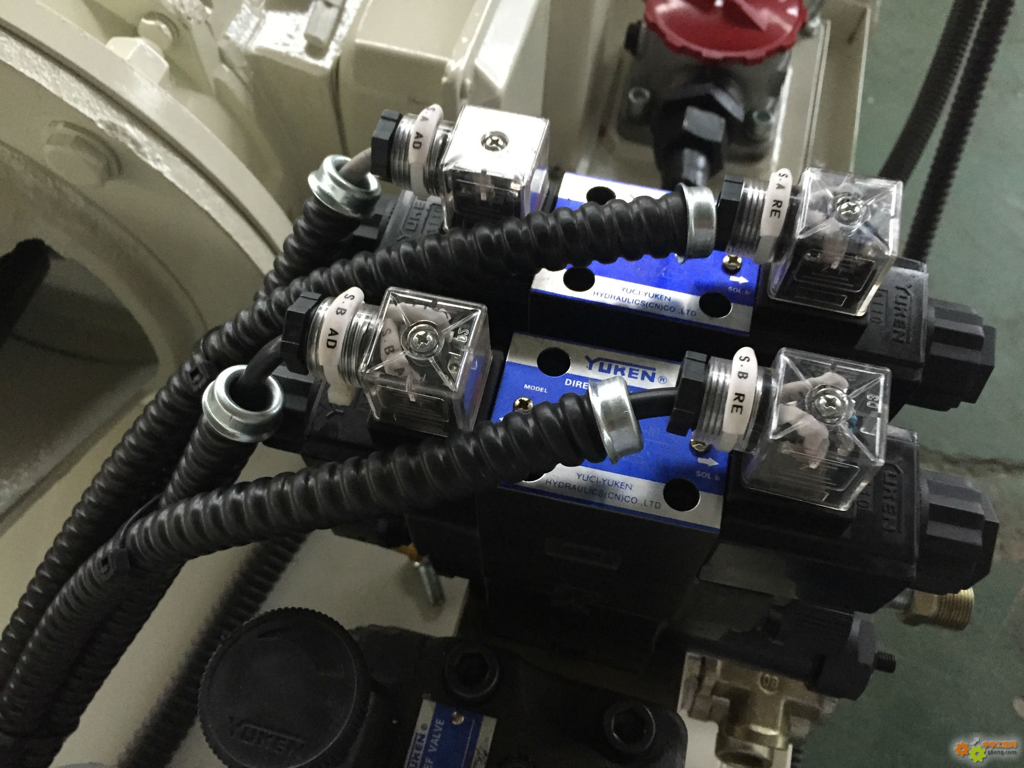

日本油研的电磁阀

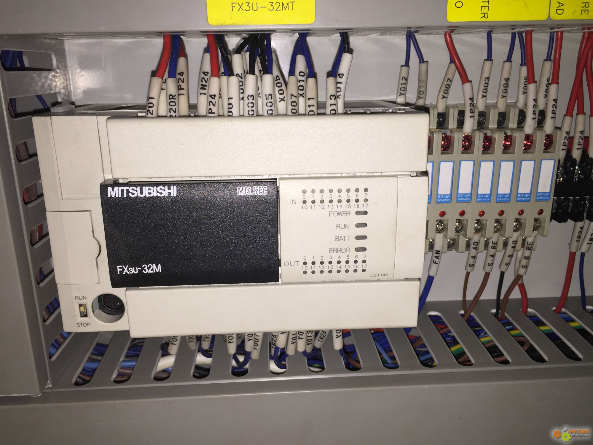

FX3U 做控制
继电器 韩国啥牌子呢

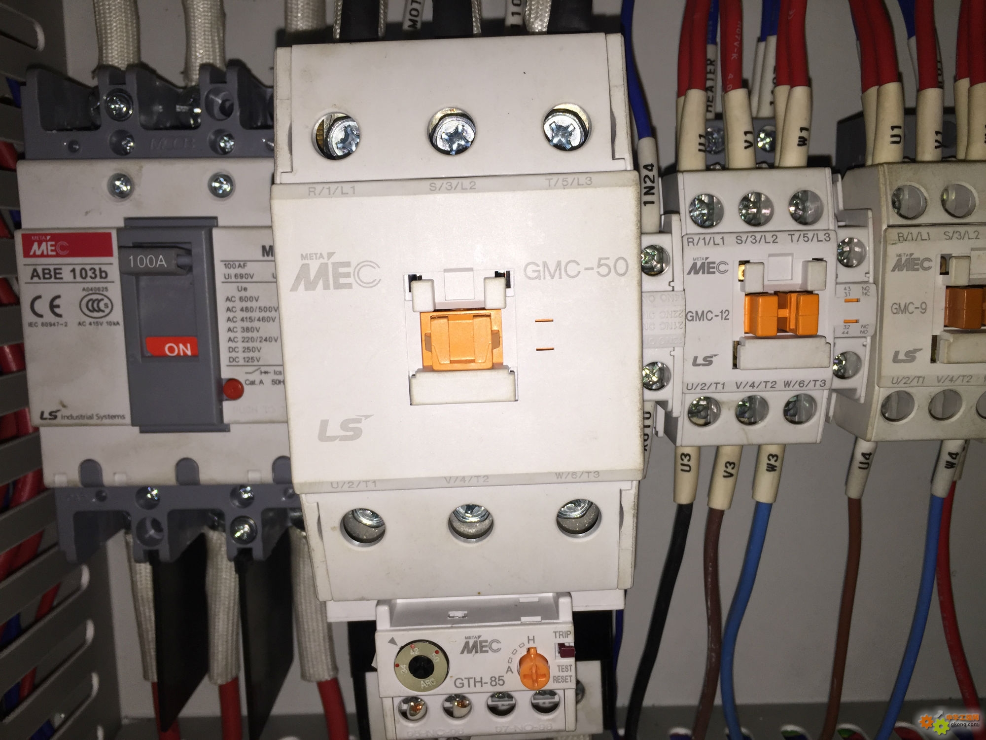

LS 断路器 接触器

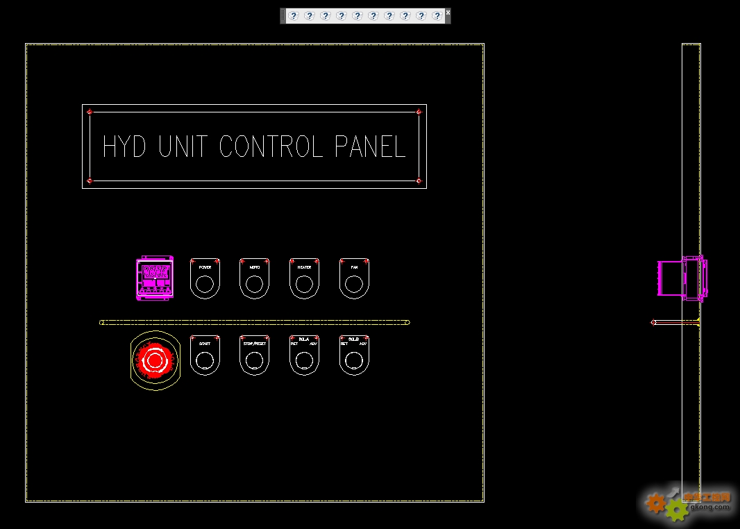

模具

发表于:2015/8/7 17:24:49
这种只有一组点的继电器不错,既电气隔离,又节省空间。

发表于:2015/8/7 17:25:24
回复 #1楼 csadolph
plc放在接触器的下方不太好。

发表于:2015/8/7 18:51:34
不熟悉制作,看不出问题;
感觉做的不错。

看着有点专业呀

业余的都做这么好,顶礼膜拜。

做得真的不错,很专业。

业余的都这么好了 还让专业的活吗

发表于:2015/8/7 21:32:10
楼主太谦虚了啊!除了电磁阀布线有点外,其余的相当专业了 !
