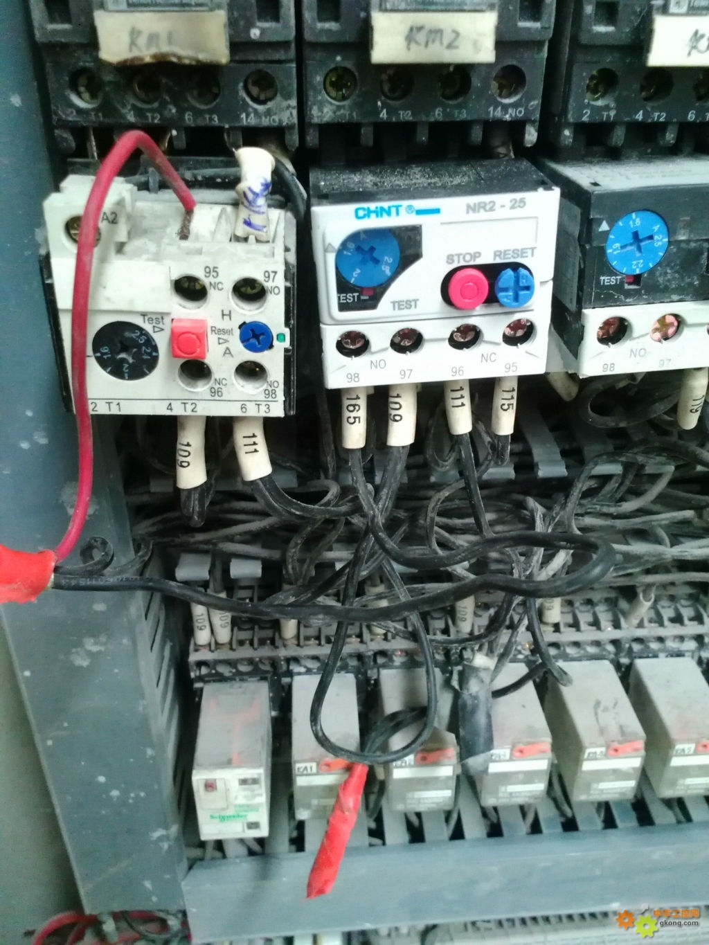

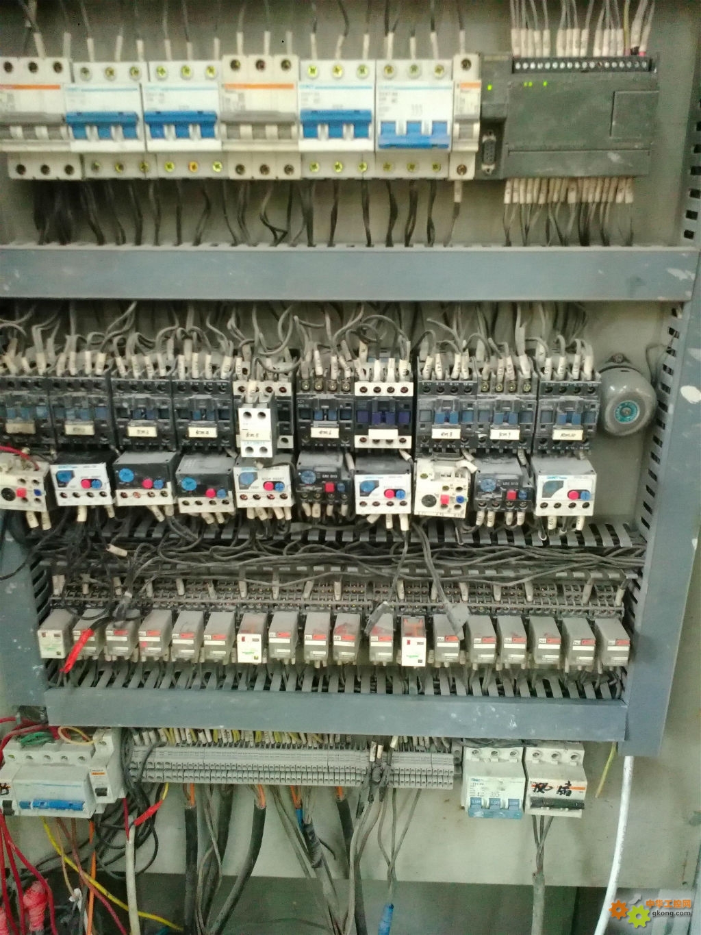

车间有一个控制柜,十个250W的电动机,由十个接触器,五个按钮控制,一个按钮由PLC控制两个电动机,昨晚上出现报警,通常解决办法就是,把每一个热继电器按一哈,因为不能确定哪一个电动机跳闸。

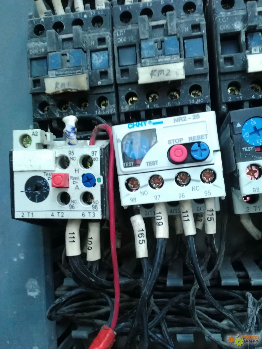

但是按了N遍后还是没有解除报警,最后用万用表一个一个的查发现KM2下面的热继电器常开和常闭都是通的
把165断开还是报警想想不可能。。。。。。没有图纸!最后仔细看KM2的109接在常开上面,而KM1的109接在常闭上面,把KM1的109断开,报警解除,试哈,KM2吸合,KM1没有动作,KM10断路器跳闸,电动机跳冒烟,暂时不管KM10,用手按KM1热继电器常开,KM1吸合,试把111——114,和109——红线对调,KM1和KM2工作正常。
这个是个正常运行的配电柜,而且是突然出现故障没有人改动的,这个KM1上面的热继电器可能是N年前换的,几年了反正我没有过个,故障原因KM10控制的电动机烧掉报警,但是这个KM1上面的热继电器常开和常闭为什么会接反,而且这么多年都在用。。。。。请教大神给个合理的解释。。。谢谢!

那么就是说一开始接错了,应该是那个红色试验是按下去了,蓝色旁边那个绿点跳上来了,等于热继一直故障状态,但线接错却能运行。
后来你又全部蓝色复位了,热继正常但不能工作了。。

换句话来说,这个热继电器一直没启用啊。

就是,这么几年它又没有出个故障,当时也没有图纸,就看了其它热继电器的标号,感觉错了!
