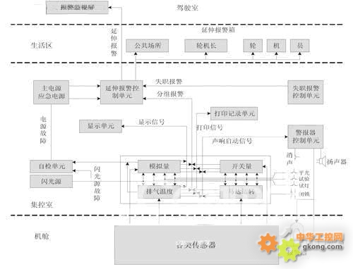

远洋船舶设备由主机系统、净油机系统、油柜系统、空压机系统、舵机系统、锅炉系统、废油焚化炉、发电机组、应急发电机系统以及泵等设备子系统组成,每一个设备都是24小时不间断运行,例如主机,主机系统是船舶的心脏,必须保证主机在航行期间可靠、稳定运行。在此期间,监测系统要求时刻监测主机系统的转速、冷却水温度、燃油进出口温度、滑油进出口温度以及主机排气温度等,这些参数涉及到4-20mA、600℃以上的温度信号和600℃以下的温度信号,信号种类繁多,增加了系统的复杂度。
各种类型的传感器(开关量、4-20mA、PT100、热电阻等)采集各类信号,并不停地将这些信号送入显示单元(微机LCD),在显示屏上显示各个监测通道的当前值,一旦有监测发生越限情况,报警信号就被送入延伸报警控制单元、打印记录单元及警报器控制单元,其中打印记录单元可以即时打印发生报警的各参数值,警报器控制单元启动集控室和机舱的扬声器,以此提示轮机管理人员;同时,起动延伸报警装置,并在公共场所、轮机长房间、值班轮机员房间等输出声光报警信号,在驾驶台的报警监视屏上也有声光提示信号输出。
主电源和应急电源都具有自检功能,在系统发生报警后,可以在集控室应答,消声消闪。

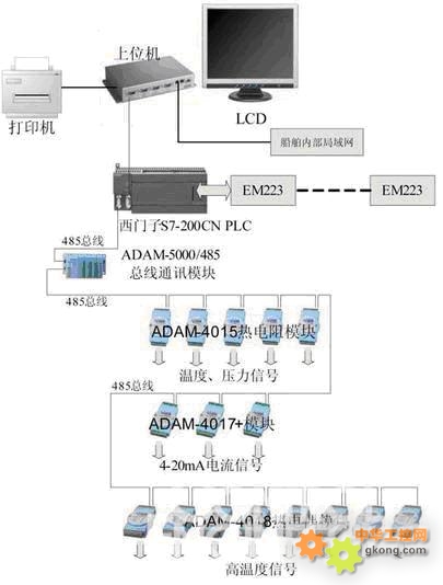

该套监视系统包括对一台14缸的主机、三台发电机、一台锅炉、一套焚烧炉、两套空压机和一套舵机的主要工况参数显示和参数检测报警、及其它设备的运行状态指示。系统共检测118个模拟量,128个开关量。为此采用了S7-200CN PLC 226作为系统总控制器,并扩展7个16I/O的EM223 CN数字量模块,模拟量采集模块采用研华ADAM与PLC通过485总线通讯,监测上位机软件采用紫金桥组态软件RealinfoV-6.5,通过PPI方式组成一个网络,实现对船舶机舱设备的实时监测。
本系统在监视与报警工作时,所有开关量模块都通过西门子S7-200CN PLC扩展模块EM223 CN采集输入,三类模拟量4-20mA、600℃以上的温度信号和600℃以下的温度信号通过ADAM采集输入,在通过485总线送入西门子S7-200CN PLC,在PLC中集中处理,然后送到上位机和其他设备,如指示灯,扬声器等。 此外,外部按钮可以发出指令通过西门子S7-200CN PLC发出控制命令,启动、停止各类泵等相应的设备。

(1) 故障报警:当系统检测到故障时,系统发出声光报警,在应答后,系统停止声音输出,指示灯平光,消除报警后,指示灯灭。
(2) 参数显示与报警的指示:在系统的软件界面上可以查阅当前被监测的参数值,并以不同颜色显示正常与否的参数。
(3) 打印记录:系统接有一个报警记录打印机,当产生报警时,系统同时启动打印机,打印当前的报警,便于轮机管理人员查阅,与航海日志的记录。
(4) 延时报警:当产生温度或液位等报警时,系统延时几秒后,输出报警,避免误报警。
(5) 闭锁报警:该功能用于检修系统时,能够单个检查。
(6) 延伸报警:系统可将报警信息延伸到各个轮机员的房间,将报警信息传送给相关的轮机管理人员。
(7) 失职报警:当发生报警后,一段时间内没有轮机人员去应答,系统就会产生全船报警,以提醒值班人员的失职。
(8) 功能试验:系统具有自检功能。
