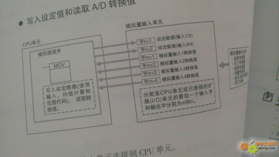

CP1E-NA40,模拟量怎么编写,给个简单小程序参考一下

CP1E需要接驳模拟量扩展模块,其手册上已经描述得足够清晰,应用指令也只是用MOV指令。
这是什么意思看不懂

就是说你只需写入设定数据,其它的就交给模拟量单元完成。

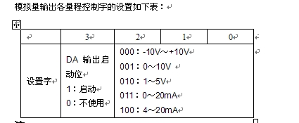

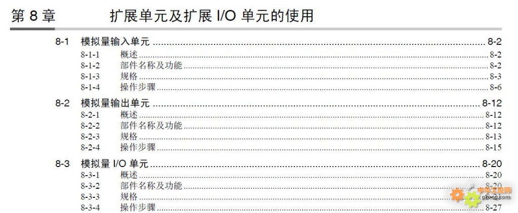

手册里面有通道设置表
