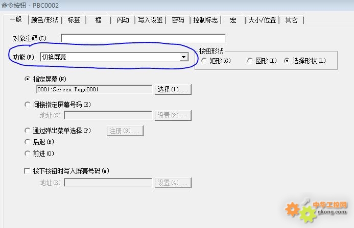

假如在触摸屏做2个页面A和B,做个功能键点击这个功能键首先弹出输入密码窗口,与预设相同进入B页面应该怎么做

下面过程来自于欧姆龙的CX-Designer软件:
1、准备2个画面,分别是A和B

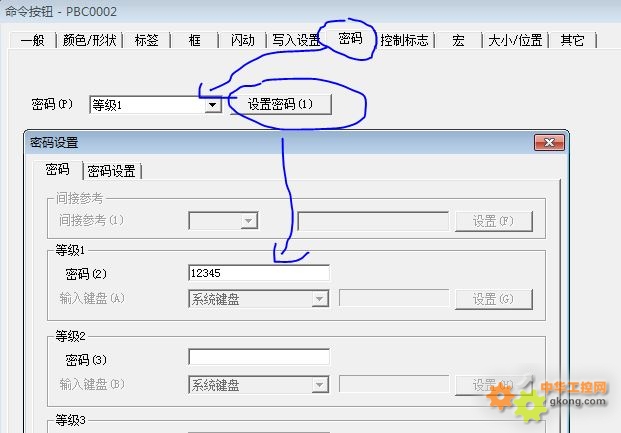

2、在A画面放置命令按钮并选择其功能为切换画面,目标画面为B画面所在编号,并在命令按钮的密码页面下设定密码等级并设定需要设定的密码。

完成上述设置后在画面A中点击命令按钮会弹出需要设定密码的对话框,密码正确后会跳转至B画面。
