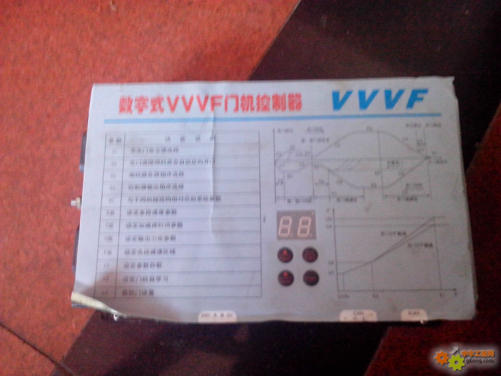

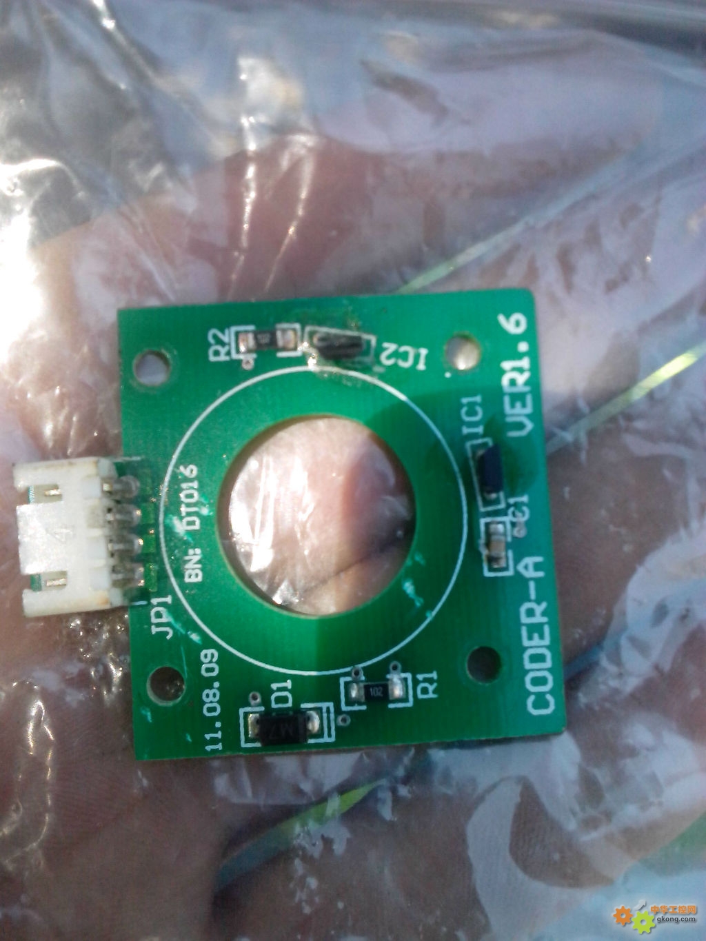

图一,旧编码器,新的以换上去了,图二门机控制器(门机变频器)。旧的。
看不明白的,上回接贴http://bbs.gkong.com/archive.aspx?id=408801
门机坏了,老板搞个旧的,现在调不了速,他说是编码机器坏了,换了一下编码器,还是关门减不了速,各参数跟原机参数一样的对调好了,我说这个旧门机是坏的,老板硬是说好的,我搞不了,

这是关联贴子,最早的。http://bbs.gkong.com/archive.aspx?id=408570。。。电机换了。同步套轮换了,编码器换了,就差门机控制器要换了,可能是有点贵,老板舍不得钱,拿个旧的,,换上电机能动作了,就是调不了速了。我说这旧门机控制有问题,要搞个新的,他说没问题,这下咱搞啊。有没有高手指点下

来,搞不了我来搞,表情在哪里?门机控制器坏了就得换,不换还真搞不了。

你确定编码器跟原来一致?

型号一样!

修改控制器减速参数无效吗
