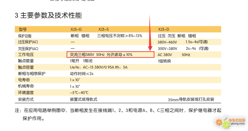

一台设备安装相序与正泰XJ3-G断相保护器,(此保护器仅具备缺相与相序保护功能)现设备故障现象为相序保护器故障动作,故障时有时无,更换相序保护器后故障依旧,在发生故障时客户反映用螺丝刀卡住接触器水泵正常运行一个小时没发生任何问题,设备主电源与其他锅炉设备共用一条主电源线,我怀疑是其他设备影响到电源了,客户现要求给出解决方案,

楼主,说明书就是排除故障的依据,请检查一下你的供电电源:

按现象,像是缺相保护,如果不是误报的话;不知以往情况如何。
可检查线路是否连接可靠、或监视电压情况,观察故障现象有无规律(含大功率设备起动是否相关),等。
