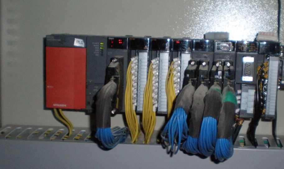

晶体管型输出,可不可是接这个电流啊?
仓库分拣系统里的PLC。
输出模块直接连 24V 亚德客电磁阀控制汽缸,平均600次/小时,一天12小时运行,7年无故障。
你们信吗?

回复 #7楼 雨的印痕
您这个模块输送点是多大电流的?

以下是引用雨的印痕2015/7/30 20:23:45的发言:
仓库分拣系统里的PLC。
你们信吗?
那可是历害。
