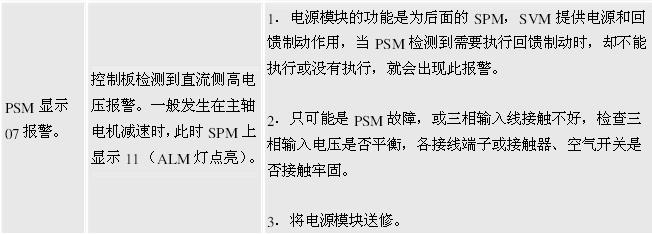

fanuc 电源模块  7报警是什么意思的一时想不起来了   oi-d系统的
fanuc 电源模块具体型号楼主没给出。不知是不是这个。
